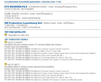

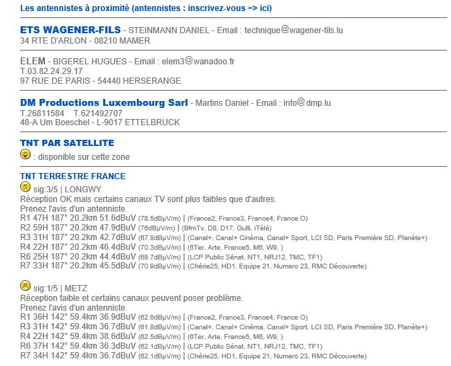

Messagepar NETTNTMEL » 02 Aoû 2017 19:03
Bonjour @ tous,
J'ai dû réinitialiser les décos et TV TNT....Impossible de capter quelque chose sur le 59 de LUTTANGE et le résultat sur le site de recherche bien connu "TNT test" NE LE MENTIONNE effectivement pas (plus) ...!? --|--
Merci de votre collaboration

Messagepar NETTNTMEL » 03 Aoû 2017 18:45
Bonjour et merci pour votre intervention,
N'ayant pas accès au C59 (signal = 0%), je ne reçois donc pas les chaines de ce R2...Ce qui est étonnant, c'est que ce C59 n'est pas repris par le site du TNT TEST pour cet émetteur.
Je pourrais capter LONGWY mais il se fait que les directions des émetteurs LUTTANGE et DUDELANGE sont pratiquement dans le même axe et reçus
avec le même râteau.
A tout hasard, je viens de relancer une recherche à l'instant, et miracle :lol: , j'ai un signal, faible il est vrai (Q= 49 % contre 90 % pour le R1), les chaines ont pu malgré tout être accrochées....mais avec quelques ruptures vu la faiblesse du signal - je vais réinstaller un nouvel l'ampli, la foudre ayant eu raison du précédent.
Je ferai suivre l'évolution.
Cela ne me donne pas la raison de l'absence du C59 dans la recherche sus dite sur le site bien connu...
Pure curiosité technique car en plus je capte tout Fransat (et autres) par satellites.
Les énigmes de la technique :roll: .
A+
NETTNTMEL

Messagepar NETTNTMEL » 04 Aoû 2017 20:11
ReBonjour @ tous,
Donc, la difficulté de réception du 59 de Luttange, pour peu que l'on se trouve à une certaine distance, ce qui est mon cas évidemment, est ""normale"" :? Je viens de retrouver une capture d'écran de 04 2016 idem que celle postée précédemment datant de quelques jours et, surprise, le 59 ne figurait déjà pas sur la liste LUTTANGE, ce qui m'avait échappé vu que mon installation était suffisante pour le recevoir et ne posait pas problème !!!
Incroyable situation...sauf si ce ne sont que les frontaliers qui sont affectés, comme quoi ils n'ont pas du tout le "droit" de rouspéter...Amen. :x:
WAIT and SEE > mars 2018
