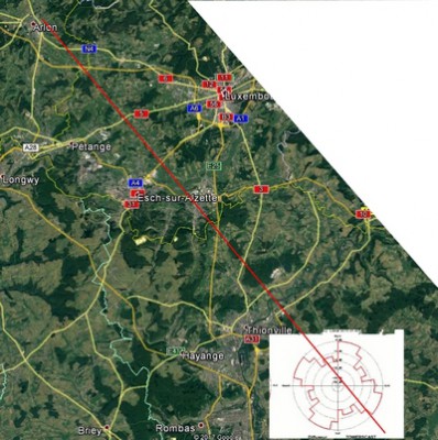

@ Julien 74
Fort de ces renseignements, j'ai superposé deux clichés et cela semble confirmer la faiblesse du signal de ce canal dans le coin où je réside...Pas de bol...J'ignore s'il y a une antenne 4G à proximité mais de visu, cela est peu probable...
Quand même un point positif : cette faiblesse de C59 dans ma zone permet de comparer la sensibilité des différents Tuners TNT de la maison - Seul, celui du SAB TITAN COMBO que je viens d'acquérir en remplacement du regretté Aston DIVA, permet de l'accrocher et d'avoir une image à peu près stable...

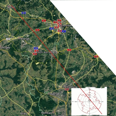

Re: 57 - Moselle [Metz, Sarrebourg, Forbach]
Messagepar NETTNTMEL » 05 Aoû 2017 14:41
L'image des clichés superposés n'est pas passée : retentative :
