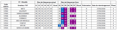

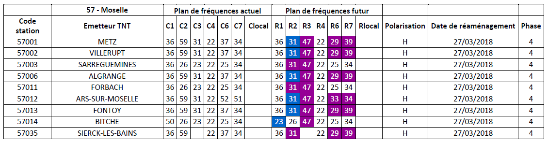

Messagepar cyberdom » 20 Mar 2018 22:58
Plus qu'une semaine avant le transfert de la bande 700 Mhz :
https://www.recevoirlatnt.fr/particulie ... -4/#bottom
Voici le lien vers le tableau avec les réaménagements de fréquences pour chaque émetteur :
http://www.csa.fr/content/download/244888/648627/file/Plan de fréquence (diffuseurs privés) - Phase 4.pdf
Capture.PNG -->
Cliquez sur le tableau pour le voir en plus grand.
