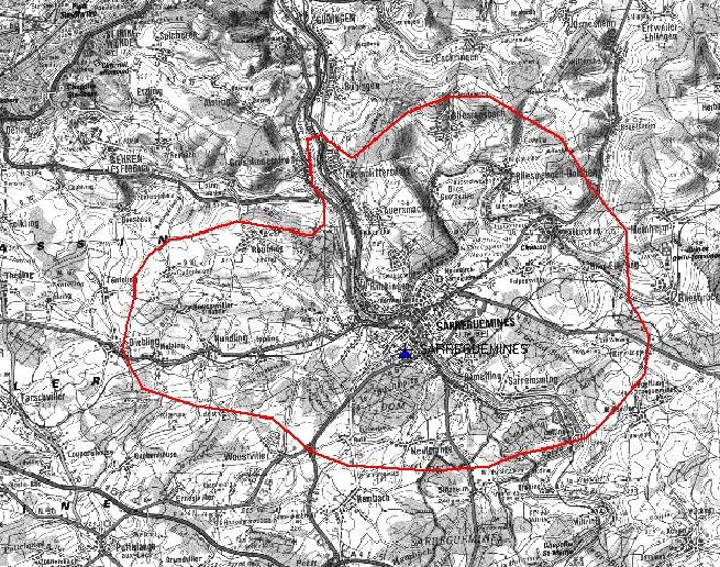

Carte de couverture future Sarreguemines
Messagepar GuyStNab » 08 Mar 2009 22:11
Vu 2750 fois
Prévision Fin Septembre 2009 :wink:
Source site CSA. :|
