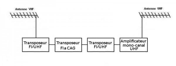

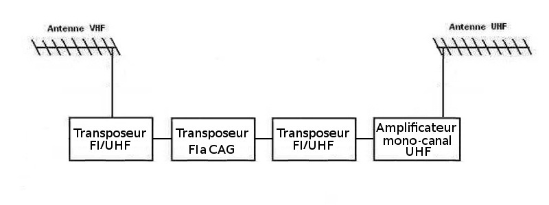

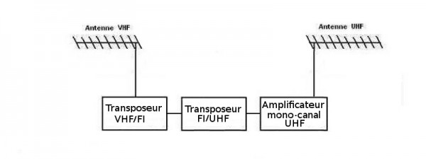

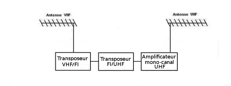

Pour installateur d'antenne c’était facile a faire. Le matériel pour la transposition de Frequence était au catalogue des fabriquant d'antennes comme Portenseigne, Fuba et autres..
Par exemple Chez Portenseigne pour a peine 600 franc (moins de 100€) Il suffisait d'acheté trois voir 4 modules couramment utilisés dans les grandes installations collectives.
Voila le synoptique d'une station de transposition VHF/UHF
En version plus sophiciqué, avec un module FI a contrôle de gain (CAG).
