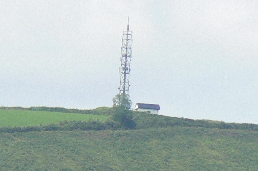

Bon, mon "problème" est réglé, à Issor, zone pourtant "noire", je reois toutes les chaines de la TNT et parfaitement. Je rappelle néanmoins que je suis en vue directe de l'emetteur et à 4 km. Par contre je n'ai pas eu le temps d'aller le voir de près, mais comme ça marche ...

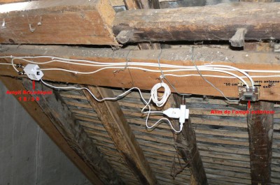

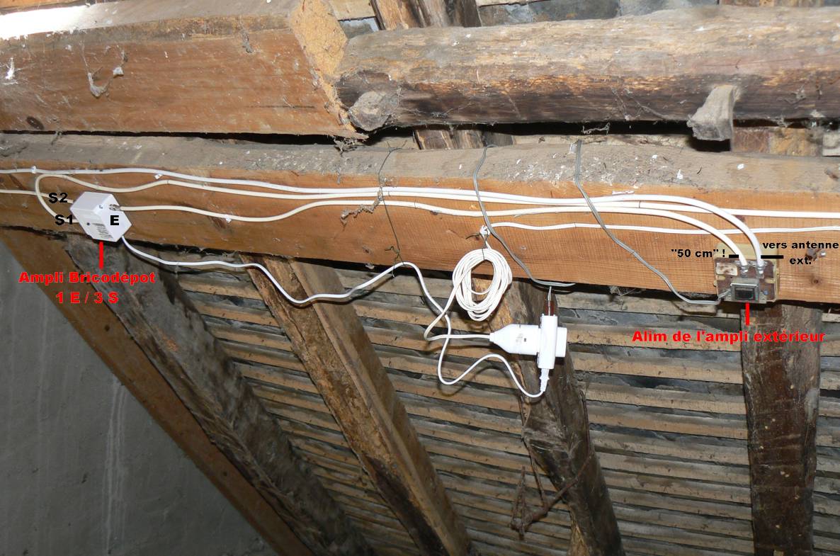

Voilà donc comment j'y suis arrivé:
L'installation actuelle (voir aussi mes photos des post précédents): antenne avec son ampli (ancien mais fonctionnel) sur le mât - 10 m de câble et on passe dans le grenier - alim de l'ampli - 50 cm de câble - coupleur (ancien) 1E / 2S (car 2 prises TV) - 15 m de câble principal - Télé. On reçoit + ou - bien le R1 et le R2, figeage, "pas de signal", etc...

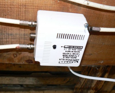

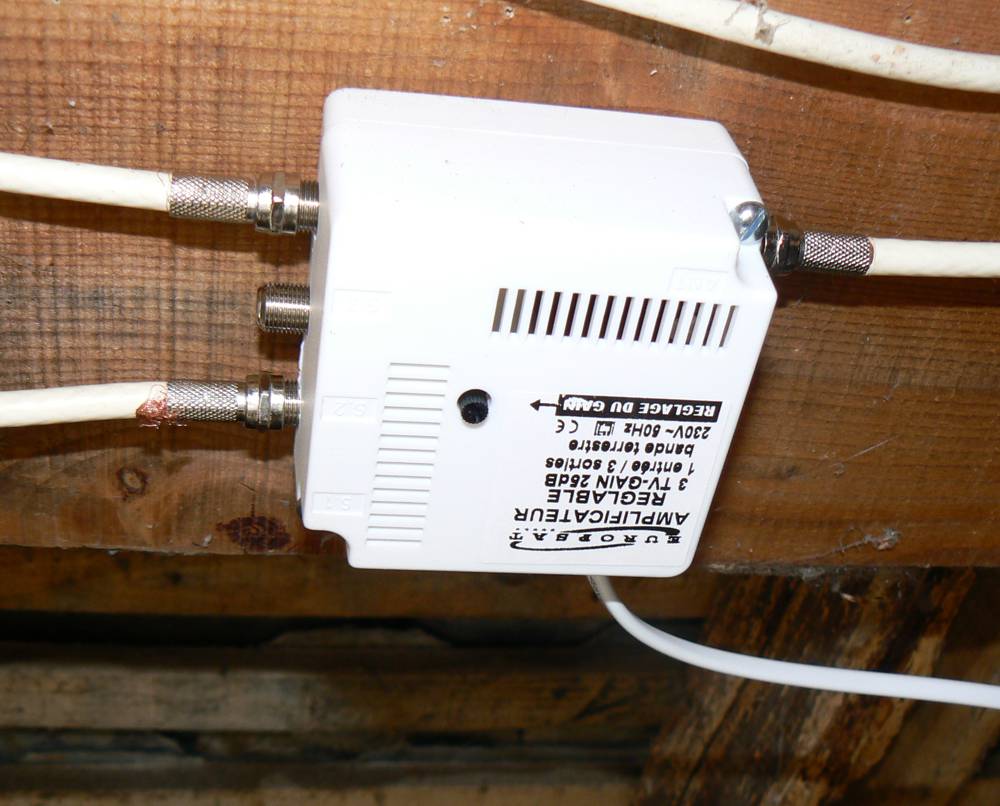

J'ai acheté (chez Bricodépot ..) une antenne Tri Nappe et un ampli d'intérieur 1E 3 S car en fait j'ai trois prises TV dans la maison (mais dont 2 ne servent quasiment pas)
1° test: je commence par le plus facile: je vire le coupleur et je relie mon câble de 50 cm venant de l'alim à une petite télé "pour voir": recherche de chaines auto => bingo, je capte tous les canaux, environ 30 chaînes ! Je relie donc mon câble de 15 m allant à la télé à la place du 50 cm et je descends ma télé de test pour justement tester dans le salon 2 étages + bas (maintenant j'ai en mémoire toutes les chaînes !) : TF1 ou M6 sont reçus (donc le coupleur affaiblissait pas mal !) mais c'est pas l'idéal, ça fige, le son est dégueu, etc... Donc le signal est présent mais trop faible.
2° test: je rebranche mon "50cm" sur l'alim et je relie l'autre bout à mon ampli Bricodépot. 1 des sorties de l'ampli est relié au câble de 15m. En fait l'ampli (= coupleur actif) remplace mon ancien coupleur passif. re-test en bas: impeccable, on reçoit parfaitement, j'ai plus qu'à câbler mes autres sorties et ...me faire reprendre la tri-nappe !

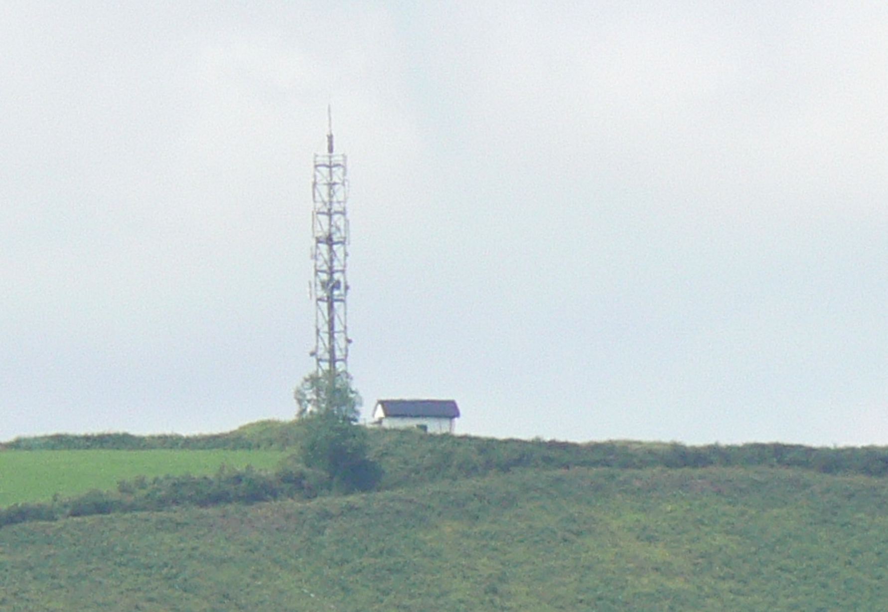

castet1.jpg -->
L'émetteur d'Aramits (Castet) vu d'Issor

Content que tu ais réussi à résoudre ton problème.
Acceptes-tu qu'on utilise ta photo pour illustrer la description de l'émetteur d'Aramits au début de ce fil ???
Messages: 11157
Re: [64 - Pyrénées Atlantiques] Bayonne La Rhune, Mauléon-Licharre, St Jean Pied de Port, Hendaye

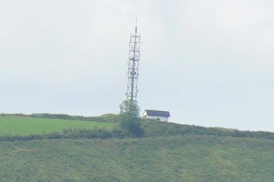

Messagepar phil64 » 09 Juin 2011 22:28
Emmebel a écrit:Bonjour phil64,
Sans problème , tiens le voici "redressé" et en plus grand (mais j'étais à 4 km donc le zoom est au max et ça pixellise un peu
Phil de Pau (64)
phil64
Messages: 59
Inscription: 07 Mai 2011 15:55
Messagepar Emmebel » 10 Juin 2011 00:40
C'est fait, je viens de la mettre dans la description de l'émetteur.
Merci encore pour la photo.
Messagepar Marc2 » 10 Juin 2011 08:01
phil64 a écrit:Issor, zone pourtant "noire"
phil64 a écrit:en vue directe de l'emetteur et à 4 km
Ça me paraît contradictoire...
phil64 a écrit:2° test: je rebranche mon "50cm" sur l'alim et je relie l'autre bout à mon ampli Bricodépot. 1 des sorties de l'ampli est relié au câble de 15m. En fait l'ampli (= coupleur actif) remplace mon ancien coupleur passif. re-test en bas: impeccable, on reçoit parfaitement,
Mouais ; deux amplis en cascade, c'est risqué.
Messagepar phil64 » 10 Juin 2011 08:11
L'émetteur n'est pas prévu pour "arroser" les communes à l'est mais celles de l'ouest , voir gabarit de rayonnement.
Risqué peut être, mais avec 1 ampli c'est pas bon, avec 2 ça marche ! Risqué pourquoi : Saturation, distorsion ? L'ampli intérieur a un gain réglable de toute façon mais comme ça fonctionne je n'y ai pas touché.
Messagepar Marc2 » 10 Juin 2011 09:50
phil64 a écrit:Risqué pourquoi : Saturation, distorsion ? L'ampli intérieur a un gain réglable de toute façon mais comme ça fonctionne je n'y
Distorsion/saturation/compression d'où intermodulations dans tous les sens, y compris avec les signaux des relais GSM (~900MHz) ou Tetra (~430MHz) ou des émetteurs FM (~100MHz) qui peuvent être bien plus forts que les signaux TV à recevoir. Voire (auto-)oscillation si les câbles éventuellement mal blindés se côtoient.
