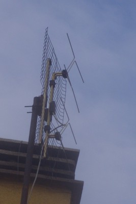

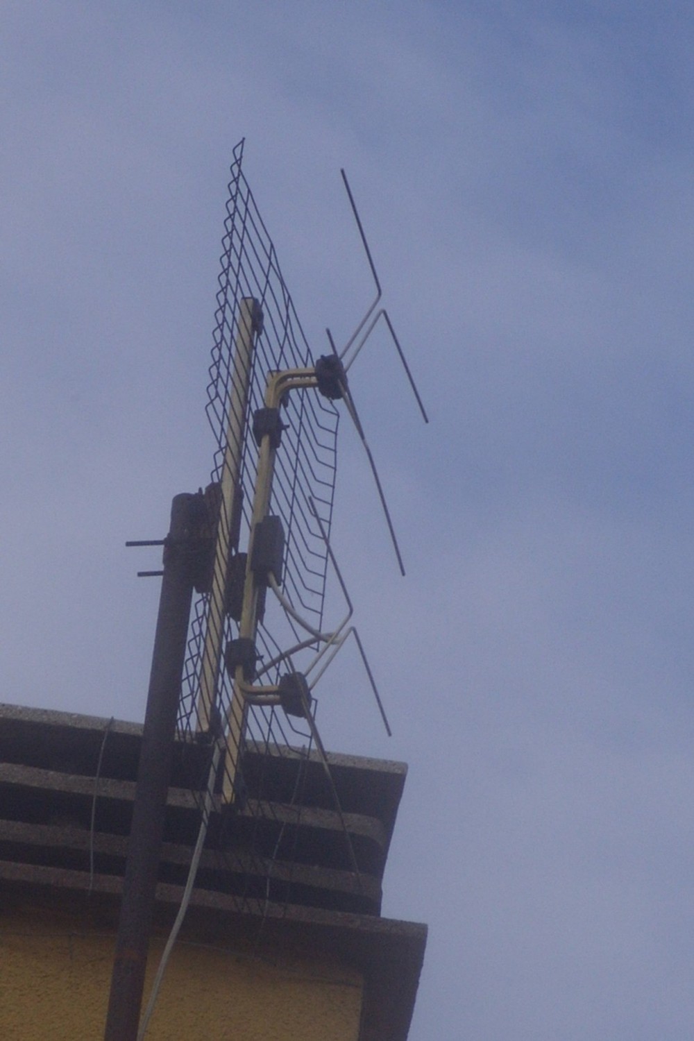

Il y a 2 décodeurs Fransat, sur les deux télés. La TNT française ne marche pas en terrestre. Et elle pointe Est-Sud Est. Photo à venir (que j'essaie de réduire).

Messagepar Alexandre70 » 19 Oct 2012 16:02
jeanphi73 a écrit:Merci pour la réponse.
Il vaudrait mieux demander à un antenniste.
Monter sur le toit peut être dangereux, risque de chute mortelle.
Mais là ou tu habites, ce serait vraiment dommage de se priver du canal 56V du Chasseral.
C'est ce que j'irai faire demain :)
Voici mon antenne.
SS851895.JPG -->

Messagepar jeanphi73 » 19 Oct 2012 16:14
Verdict sans appel: antenne vétuste à faire changer.
C'est une antenne panneau assez ancienne, et même pas une vraie Wisi la EE-06 !
Ton antenne est non réutilisable.
