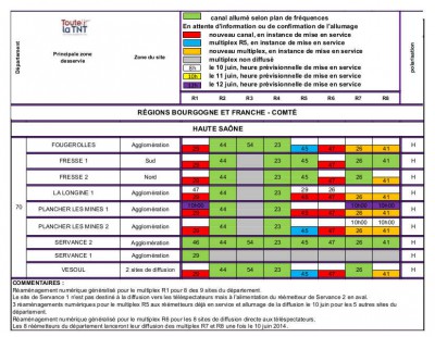

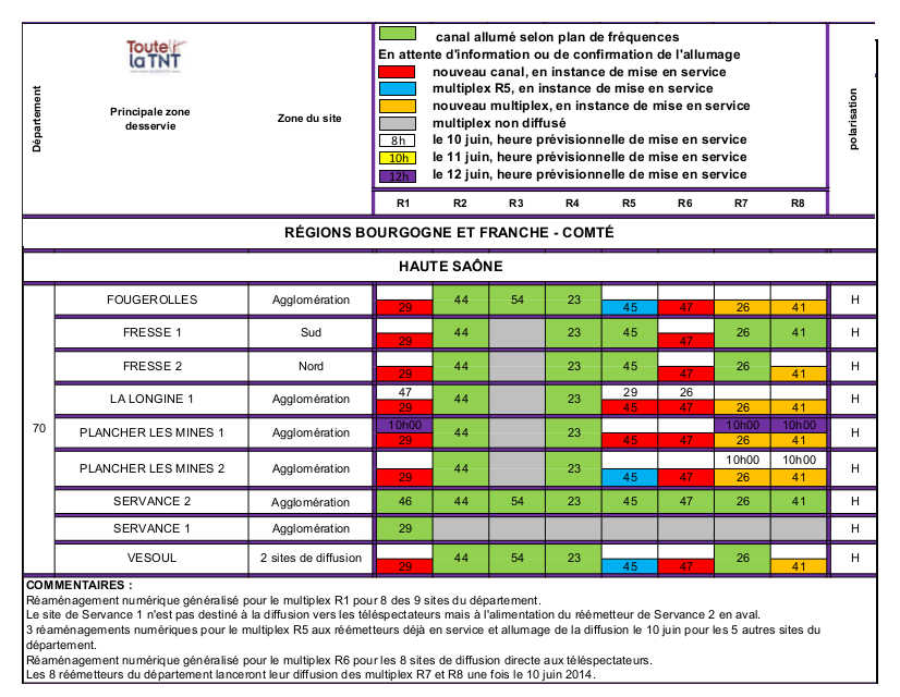

Messagepar bernard7715 » 10 Juin 2014 18:29
Émetteurs mise en service a 16 h
Cliquez sur le tableau pour l'agrandir.
Source: toutelatnt.fr
