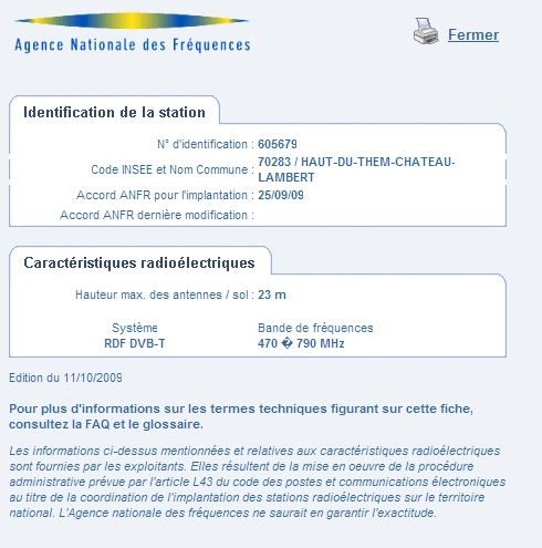

Messagepar GuyStNab » 11 Oct 2009 15:24
Émetteur situé à HAUT-DU-THEM, CHATEAU LAMBERT
L'accord ANFR date du 29 Septembre 2009, pour 3 stations RDF DVB-T
Identifié sous les numéros 605679, 605680 et 650681.
Vu 1207 fois
Pourquoi que 3 stations, sans doute que 3 Multiplex :?: :|

Re: [70 - Haute-Saône] Vesoul
Messagepar Patrick B » 15 Oct 2009 21:10
Bonsoir,:CHAINES TNT PHASE 1 jusqu'à l'arrêt des chaines analogiques
sig:3/5 | SERVANCE 2 | Service transitoire à venir : 11/2009,
D'après ce texte ,certainement 3 mux sur 5, puis les 2 autres restants dès l'arrêt de l'analogique du réémetteur (à confirmer).
Peut être le R1, R4 et R6 incluant les chaines principales tout comme les 2 relais de Fresse le Plainet.
D'après les photos prises par Guy St Nab, le local technique un peu défraichi me laisse penser qu'il s'agit bien du réémetteur utilisé pour l'analogique et donc TNT dessus?
Pourtant ce pylône peint en kaki me parait bien neuf; quelqu'un aurait il donc des infos à ce sujet? (ainsi que l'altitude du lieu).
Dégivrage automatique sur les paraboles?
Bonne soirée.
Patrick B
Messages: 33
Inscription: 03 Aoû 2009 12:20
Messagepar GuyStNab » 15 Oct 2009 21:50
L'altitude du lieu est de 820 mètres, l'altitude maximale du pylône est de 840 mètres. :wink:
Le bâtiment en dur est le local technique analogique et sans doute numérique de TDF,on y aperçoit une parabole installée récemment par TDF (Septembre 2009) pour le numérique, et l'armoire technique de Towercast est situé vers l'autre parabole, installation effectuée en Septembre 2009.
Pas souvenir d'avoir vu de dégivrage pour les paraboles :|
Je ne pense pas que ce pylône donne l'impression d'être récent, l'ayant vu de près...
