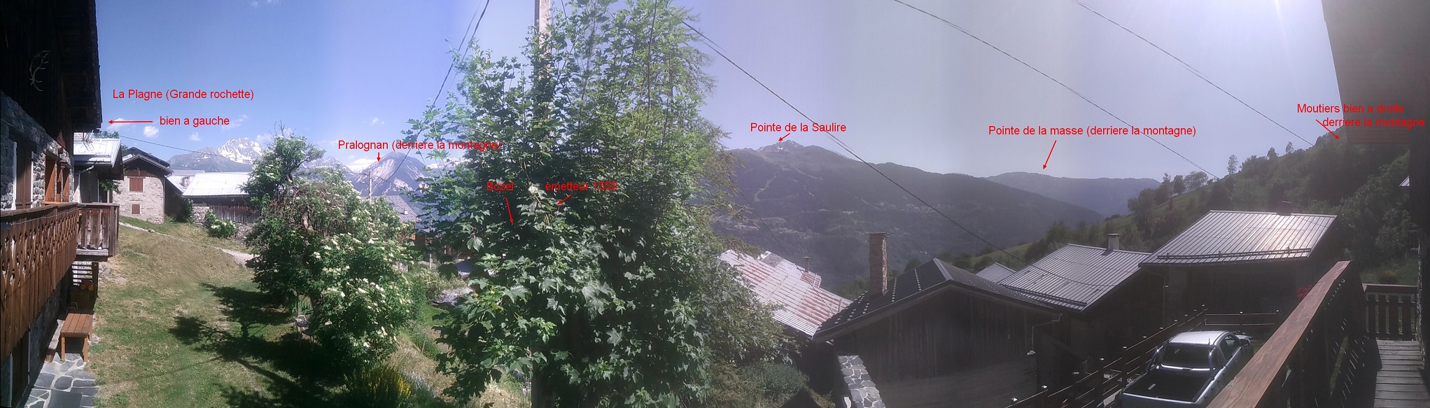

Messagepar moranche » 27 Juin 2019 14:15
Et non
Tant qu'a faire le r4 aussi
Les 2 mux qui ont change
moranche
Messages: 21
Inscription: 10 Juin 2009 10:26
Re: 73 - Savoie [Chambéry, Albertville, Montmélian]
Messagepar julien74 » 27 Juin 2019 14:26
Je me demande si avec une antenne bien directive, en la mettant plein Nord sur ton toit de manière à ce que ton antenne voit parfaitement de visu le sommet de Saulire mais que ton chalet bloque totalement la vue vers Courchevel ça pourrait enfin marcher... :wink:
ça serait intéressant si tu es d'accord de faire l'essai avec une antenne de caravane amplifiée à 22€ pour tester plein d'endroits pour voir où tu pourrais ne pas être brouillé pour recevoir le R4 et le R7.
Messagepar moranche » 27 Juin 2019 14:50
La saulire est plein sud
Le (ou les emetteurs) qui perturbe est a 30 degre a l'est
Il faudrait une sacree directivite pour l'occulter
J'avais essaye avec une antenne d'interieur amplifie placee de l'autre cote de la maison ( a l'ouest)
Sans succes
Je rappelle aussi qu'au moins 4 maisons ont le meme pb
Et que les canaux 47-21-24-27 ne pose pas de pb en sfn
A+
moranche
Messages: 21
Messagepar julien74 » 27 Juin 2019 14:57
L'antenne intérieure est sûrement beaucoup moins bien que l'antenne de caravane. :wink:
Penses-tu pouvoir apercevoir depuis ton hameau la Pointe de la Masse (sommet au-dessus de Val Thorens...)?
Si tu le vois, lui aussi diffuse R4 et R7 sur les canaux UHF 36 et 42 (et auparavant 55 et 58) donc lui aussi peut potentiellement te brouiller car il utilise les mêmes canaux UHF pour le R4 et le R7 que Saulire, Bozel 1, Bozel 2. :(

Moranche m'a répondu en m'envoyant la photo chez lui:
