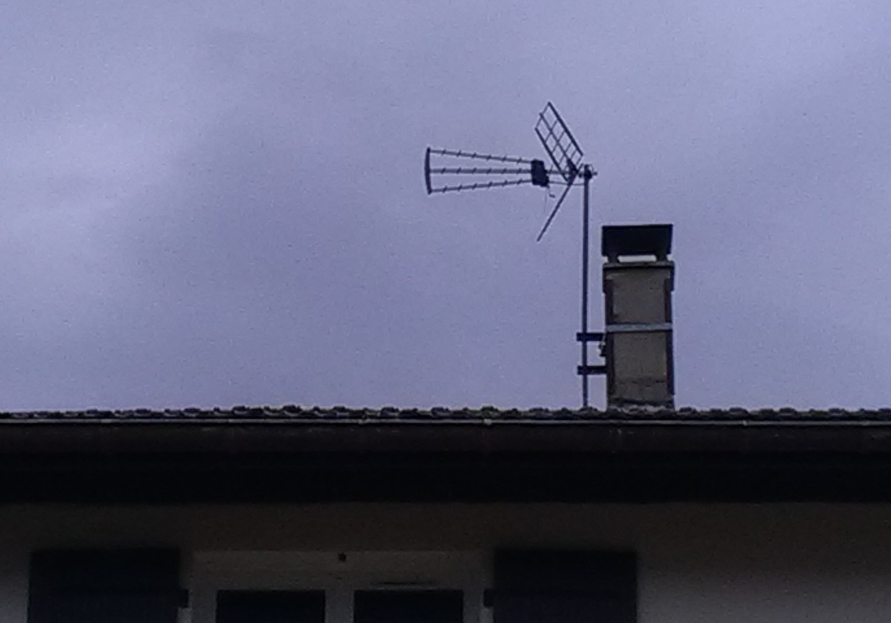

Messagepar julien74 » 25 Jan 2020 12:56
Heureux que ça remarche :D
Aurais-tu la possibilité de nous faire une photo de ton antenne prise depuis ton jardin ou ta terrasse?
Re: 73 - Savoie [Chambéry, Albertville, Montmélian]
Messagepar dan_73 » 26 Jan 2020 11:26
C'est le mieux que je puisse faire avec mon tel. Je suis obligé d'avoir beaucoup de recul pour la voir
J'espère que cela te sera suffisant
Antenne.jpg -->
Antenne
