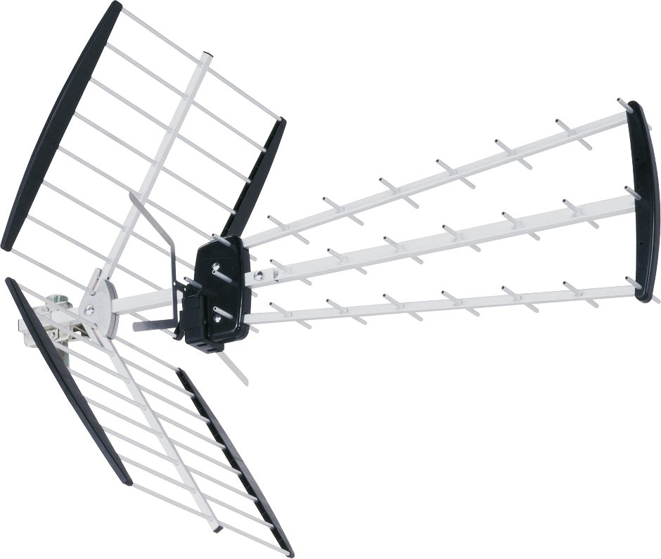

Le dipôle (là où est branché le cable) est monté à l'envers...
Normalement ça doit être comme ça ;)

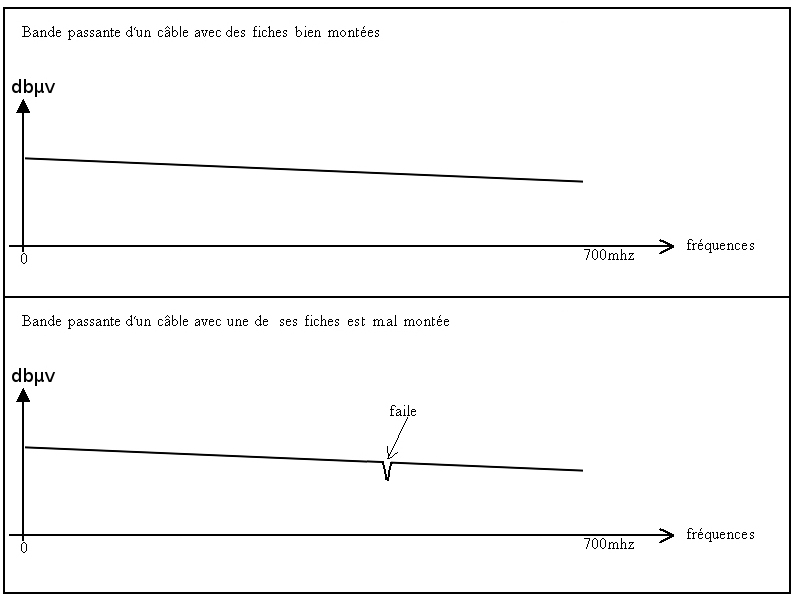

Lorsque qu'une fiche coaxial est mal monté ou pas bien serré, cela peut provoqué des failles dans la bande passante.Une faille est une atténuation a certain endroit ( aléatoire) de la bande passante. Et une faille peut se produire au nivaux d'un multiplex, d’où la perte de ton R2.

Pour l'antenne montée à l'envers (le dipole) c'est grave docteur ?
Faut que je la renverse ?

Ben ca serait mieux !!! l'antenne fonctionnerait a 100/100 de ce qu'elle est prevu .

dan_73 a écrit:Pour l'antenne montée à l'envers (le dipole) c'est grave docteur ?
Non , cela change rien au point vue réception des signaux, Par tu risque d'avoir des problèmes d'étanchéité par temps de pluie.
Non , cela change rien au point vue réception des signaux, Par contre tu risque d'avoir des problèmes d'étanchéité par temps de pluie.
C'est même à peu près certain s'il y a des trous en haut prévus pour être en bas pour évacuer l'eau de pluie.
Mais ça prendra du temps avant de se rendre compte des problèmes ... :(

Je tâcherai de la renverser à l'occasion, mais elle est comme ça depuis de nombreuses années. Je l'ai récupérée comme ça, avec la maison.
