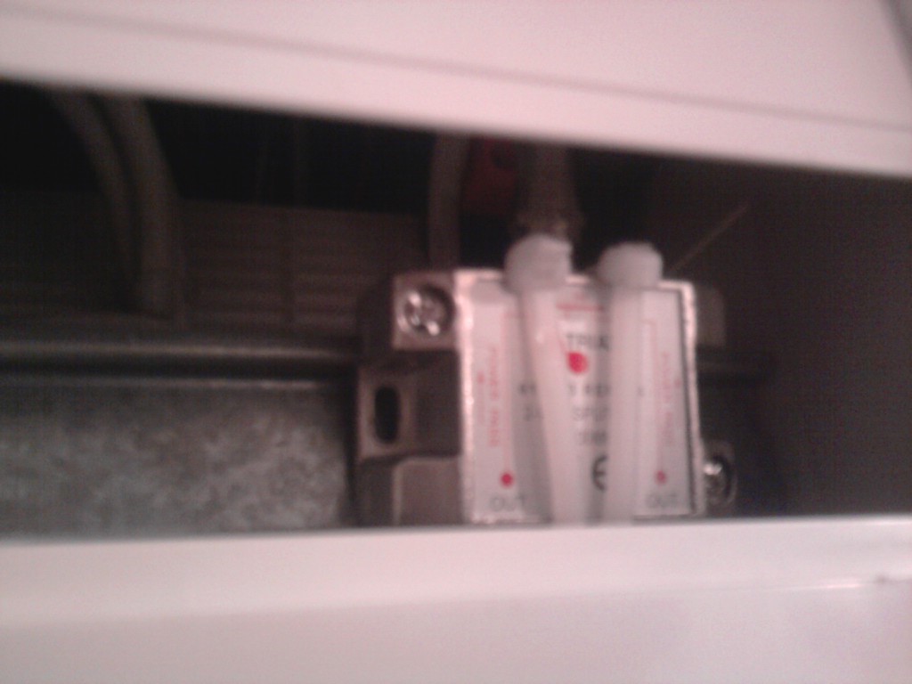

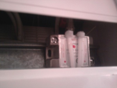

Re: [74 - Haute Savoie] Gex, Annecy, Annemasse, Cluses, Chamonix, Combloux, Bonneville, St Gervais
Messagepar calim74 » 28 Fév 2011 19:05
tu parles de ça?
calim74
Messages: 10
Inscription: 21 Fév 2011 16:19
Messagepar julien74 » 28 Fév 2011 20:20
Parfaite la photo merci. :D
Tu as un répartiteur TV à fiche F , c'est très bien.
Tu pourrais acheter un adaptateur fiche F Femelle / Femelle (moins d'1 Euro...) pour essayer de voir ce que celà donne quand tu branches directement l'antenne à 1 TV sans passer par ce répartiteur?
