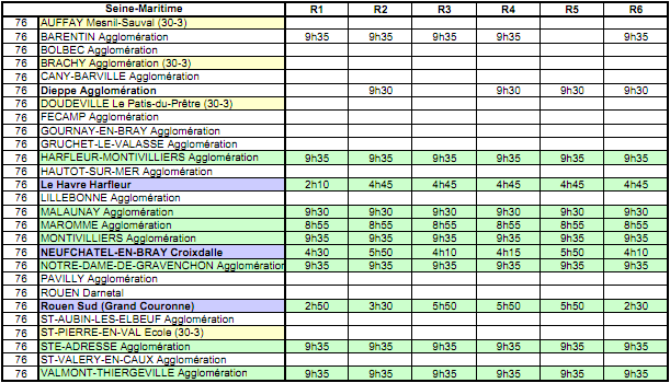

Messagepar Emmebel » 01 Fév 2011 10:02
France Télé Numérique a mis en ligne sur le site Tous au numérique, un tableau de suivi du rallumage des émetteurs TNT de Haute Normandie, vous le trouverez ici (il faut cliquer sur Télécharger le pdf)
Ce tableau sera mis à jour tout au long de la journée.
Le premier tableau date de 8h30, il montre que pour le moment seuls les 3 émetteurs principaux ont été remis en service entre 2h et 6h ce matin : Rouen-Grand Couronne, Le Havre-Harfleur et Neufchâtel en Bray-Croixdalle .
Messages: 11155

Re: [76 - Seine Maritime] Rouen, Le Havre, Neufchâtel, Dieppe, Bolbec, Fécamp, Lillebonne
Messagepar memelmat » 01 Fév 2011 13:54
je tenais à remercier ceux qui font vivre ce forum en postant des liens très pratiques pour le basculement total vers la TNT.
Je vous expose mon probléme. J'habite dans le secteur de Neufchatel en Bray (antenne de Croixdalle). Je captais toutes les chaines TNT très bien hier.
Mais depuis le basculement ce matin, c'est la catastrophe, tout le canal R2 (Direct8, France4, ect) est devenu presque indétectable. J'ai fait un test sur tnttest.org. Les canaux R1, R3, R4, R5 et R6 sont au dessus de 60 dBµV/m (je les capte très bien)
Alors que le R2 est à 50 dBµV/m :cry:
Savez vous pourquoi il diffuse le R2 avec si peu de puissance par rapport aux autres canaux ? Est-il prévu d'augmenter la puissance du canal R2 dans les jours à venir ?
Merci d'avance pour vos réponses.
Messagepar Emmebel » 01 Fév 2011 14:15
Sur l'émetteur de Croixdalle, le R2 est émis avec la même puissance que les R3, R4 et R5.
Seuls les R1 et R6 ont une puissance supérieure.
Je pense que ton problème vient du fait que sur le canal 29 du R2, il y a une restriction de rayonnement de 10 dB dans les secteur 315° à 355° (donc en gros vers le Nord-Ouest), sans doute pour ne pas gêner nos amis anglais, pas très éloignés et qui ne passeront au tout numérique que l'année prochaine.
On peut donc penser que la restriction sera supprimée en 2012, mais ça ne résout pas ton problème dans l'immédiat.
Tu te trouve dans quelle commune ? juste pour m'assurer que ce diagnostic est le bon.
Si tu veux te rendre compte par toi même, tu trouveras les gabarits de rayonnement de l'émetteur ici.
