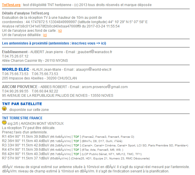

Tu peux faire le test en en te rendant sur ce site :arrow: http://www.tnttest.org/
tu rentres ton adresse exacte, puis tu clique sur "[+] Tous les détails sur cette analyse, les antennistes à proximité: ici" pour avoir des détails.
éventuellement, tu publies le résultat ici en supprimant ta geolocalisation.

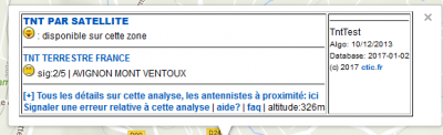

bonjour, ça dépendra du lieu exact de l'installation si le Ventoux est visible ou pas. Tnttest indique 2/5 donc il faut être sur place pour tester. Avoir de préférence une bonne installation et du bon matériel.

publie les détails que tu obtiens en cliquant sur le lien :
"[+] Tous les détails sur cette analyse, les antennistes à proximité: ici" pour avoir des détails."
dans le cartouche du bas, parc que le "2/5" ne signifie pas grand chose ..

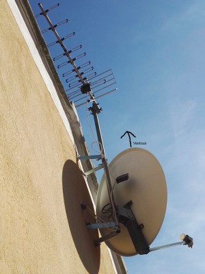

Comme je l'avais déjà dit dans un de mes topic mon antenne est assez haute et pas d'échelle, nous venons d'acheter et nous sommes au 1er étage d'un bâtiment de 3 logements, c'est notre résidence secondaire.
Ils faut que j'aille dans les combles pour voir ou part le câble coaxial, quand nous y sommes allé en février j'ai fait des test et je n'avais aucune chaines de détecté.

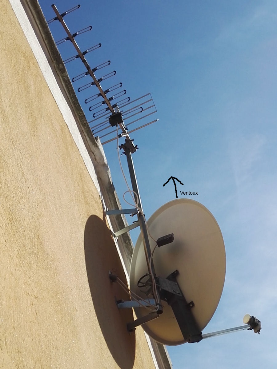

L'antenne sur la photo est tournée vers quel émetteur? :wink:
Le boitier noir derrière la parabole semble être un pré-ampli de mât pour le râteau.
Il faut donc qu'il y ait le boitier d'alim' électrique intérieur qui soit branché sur le 220 Volts sinon ça ne peut pas capter la TNT.
Il n'y a pas de fil branché sur la tête de la parabole?

julien74 a écrit:L'antenne sur la photo est tournée vers quel émetteur? :wink: Je ne sais pas mais pas sur le Ventoux en tout cas
Il faut donc qu'il y ait le boitier d'alim' électrique intérieur qui soit branché sur le 220 Volts sinon ça ne peut pas capter la TNT. OK
Il n'y a pas de fil branché sur la tête de la parabole? NON
