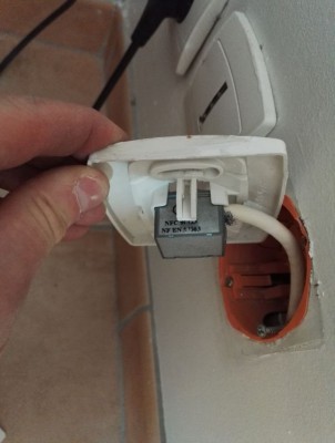

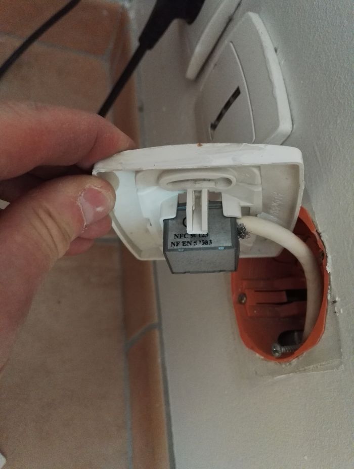

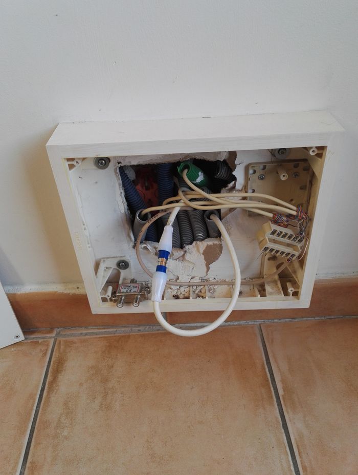

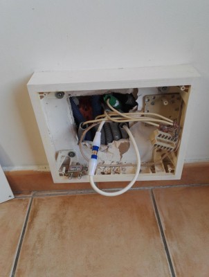

Oui j'ai une prise TV murale, ce qui est bizarre c'est que dans un boitier j'ai retrouvé deux câbles coaxial, un était branché sur le répartiteur et l'autre non branché, j'ai essayer de les relier ensemble mais ça n'a jamais fonctionné.

Les gens qui habitaient dans ton logement avant toi recevaient eux aussi la TV par internet?
La pièce où se trouve le boitier à la fenêtre qui donne vers où?
Avais-tu essayé de branché la TV directement sur le câble coaxial du boitier?
As-tu un voltmètre / multimètre?
Si oui, pourras-tu tester "la continuité" entre la prise TV murale et le boitier?
Comme ça si jamais tu fais l'essai avec l'antenne de caravane tu pourras la mettre soit dans le salon, soit dans la pièce où se trouve ton boitier.
C'est vraiment un mystère l'orientation du râteau vers le Nord :?:
Quel émetteur peut bien être visé? Je pense que celui de Bourg Saint Andéol est loin et masqué par les montagnes.
Il n'y a pas de réémetteur TNT dans le Nord du Vaucluse.
Si le râteau est tourné vers aucun émetteur c'est peut être pour ça que ça ne capte rien quand tu te branches dessus.

Re: 84 - Vaucluse [Avignon - Mont Ventoux]
Messagepar julien74 » 24 Mar 2017 17:58
Tu ne peux pas penser à tout, tu as pensé aux choses primordiales avant tout... :wink:
Si tu avais testé sur le boitier je pense que ça aurait été pareil: 0 chaîne TNT.
Le multimètre se met sur la position du symbole de la diode (le triangle comme le symbole de PLAY ou LECTURE sur un appareil audio par exemple).
Il suffit de mettre un petit bout de fil entre l'âme centrale et la masse au niveau de la prise TV du salon et ensuite au boitier tu regardes avec les 2 pinces du multimètre si il y a continuité.
A mon avis tu n'as même pas besoin de faire le test je suis sûr que ce n'est pas de là que vient le soucis.
