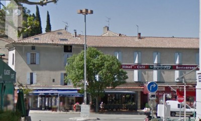

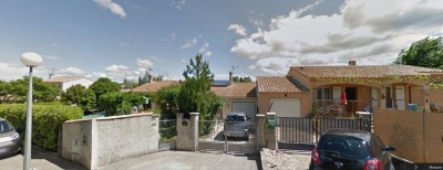

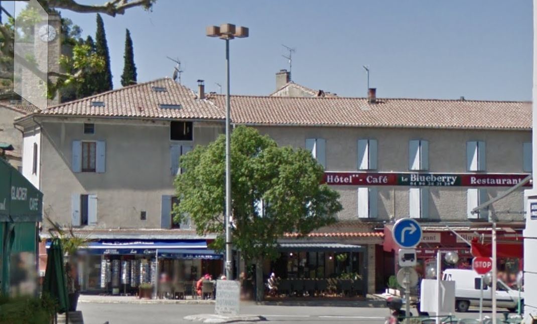

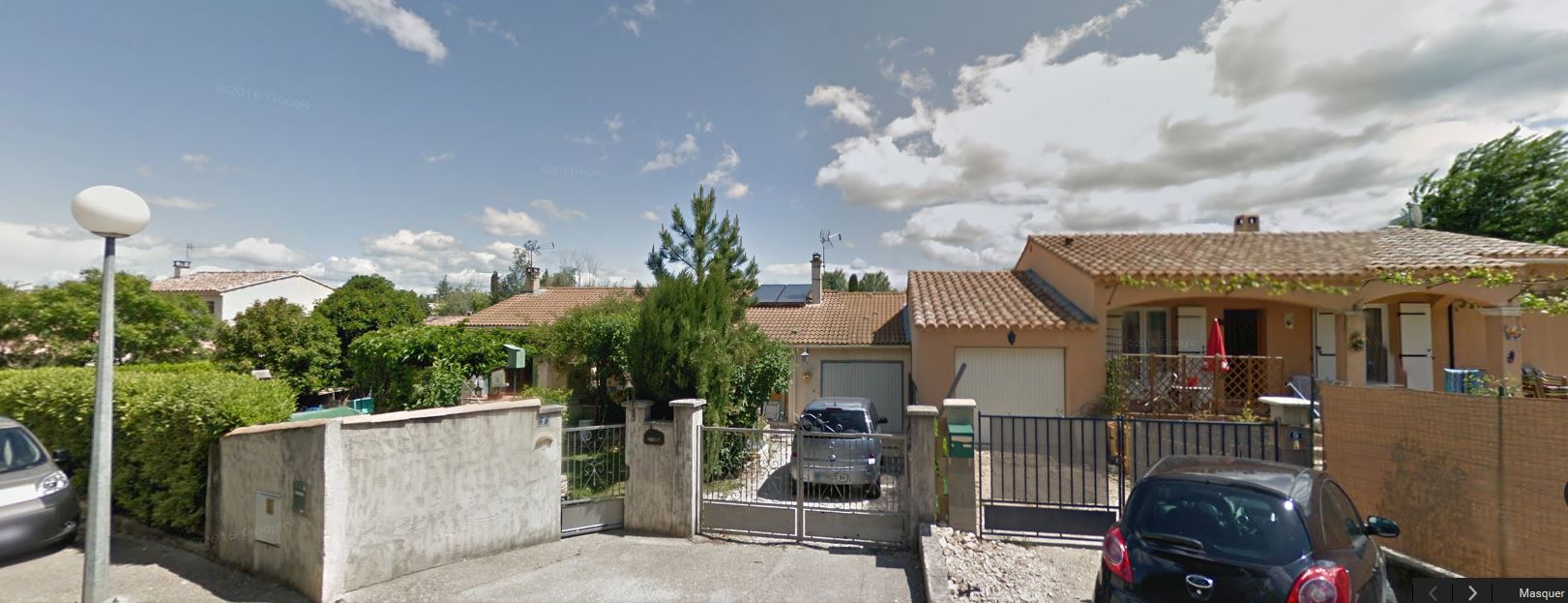

En me balladant dans le quartier avec Street View je constate que toutes les antennes TV sont tournées vers le Ventoux, des neuves (trinappes de petites dimensions) et des anciennes (petits râteau YAGI).
Sur une maison j'ai même vue une antenne VHF 3 pointée vers le Nord sans doute pour attraper Canal+ analogique Lyon Pilat.
L'antenne blanche au sommet n'est pas à vue mais on voit quand même bien les crêtes du sommet du Ventoux donc c'est une réception par léger cintrage donc à mon avis la TNT du Ventoux doit être reçue fort même sans que le pylône TDF soit à vue car l'émetteur TNT est très puissant et à proximité immédiate donc l'antenne de caravane pourra être pointée directement vers le Ventoux.

julien74 a écrit:En me balladant dans le quartier avec Street View je constate que toutes les antennes TV sont tournées vers le Ventoux, des neuves (trinappes de petites dimensions) et des anciennes (petits râteau YAGI).
Je ne connais pas ce coin mais je pense que la réception du Ventoux est probablement tout à fait possible, même sans être vraiment en vue.
En effet, dans un coin que je connais beaucoup mieux, le bas de Grasse, on n'est pas vraiment en vue du Pic de l'Ours mais on le reçoit parfaitement.
On n'est pas non plus en vue du Mont Agel mais au temps de l'analogique on y recevait parfaitement TMC en VHF comme en UHF.
Les ondes décimétriques sont encore assez loin de la longueur d'onde de la lumière :!: :wink:
