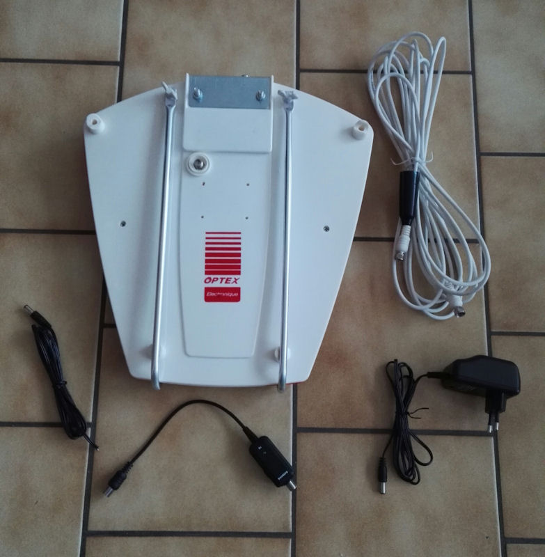

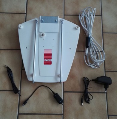

L'antenne caravane à un ampli mais si je doit la mettre dans les combles je n'ai pas d'alimentation et si je le laisse branché en continu ne risque t'il pas d'y avoir de problème de chauffe et mettre le feu ? (Peut-être une question bête mais je la pose :oops: )

webjo a écrit:L'antenne caravane à un ampli mais si je doit la mettre dans les combles je n'ai pas d'alimentation et si je le laisse branché en continu ne risque t'il pas d'y avoir de problème de chauffe et mettre le feu ? (Peut-être une question bête mais je la pose )
L'alimentation peut etre mis n'importe ou, par exemple pres du tv. En plus vue la consommation de l'ampli d'antenne, l'alimentation chauffe a peine, voir pas du tout si c'est une alimentation a decoupage qui est fourni.

Messagepar webjo » 27 Mar 2017 21:03
Merci Bernard pour l'info sur l'antenne :wink:

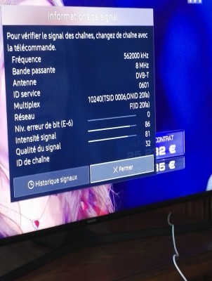

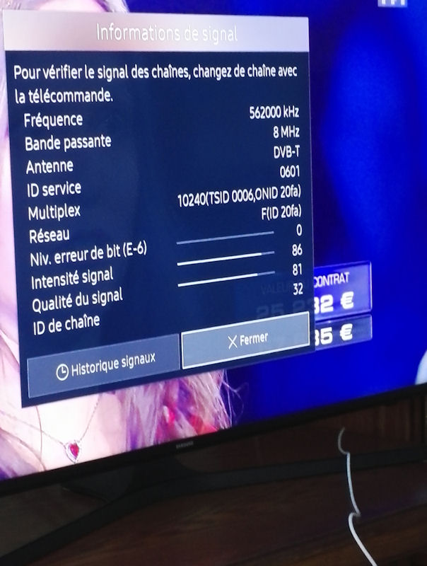

J'ai acheté l'antenne caravane chez Brico, j'ai fait quelques test en haut d'un mat d'environ 4m,j'ai capté 39 chaînes, la qualité et l'intensité du signal n'était pas à 100% comme avec l'antenne collectif de notre logement de fonction mais c'est normal vu la situation de notre logement.

Comme dit Bernard tu peux mettre l'antenne dans les combles et l'ampli dans le salon, le câble coaxial entre les 2 va transporter le courant électrique 12 Volts.

webjo a écrit:j'ai capté 39 chaînes,
39 bizarre, Il n'y a que 37 chaines en DVB-T sur tour Eiffel, Ou alors ton TV fait aussi le DVB-T2, la tour diffusant 2 chaines dans cette norme.
webjo a écrit: la qualité et l'intensité du signal n'était pas à 100%
Ce n'est pas gênant que ne soit a pas 100% en niveau signal. Le plus important c'est la qualité du signal, qui doit être le plus proche possible de 100%.

J'ai testé l'antenne caravane et j'ai réussi à capter les chaines, donc ça devrait capter par le râteau si celui-ci conviens.

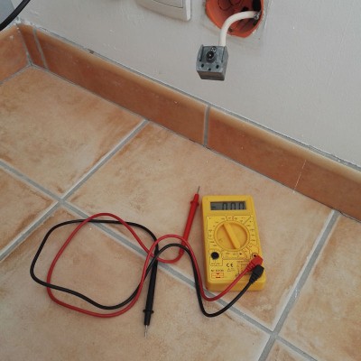

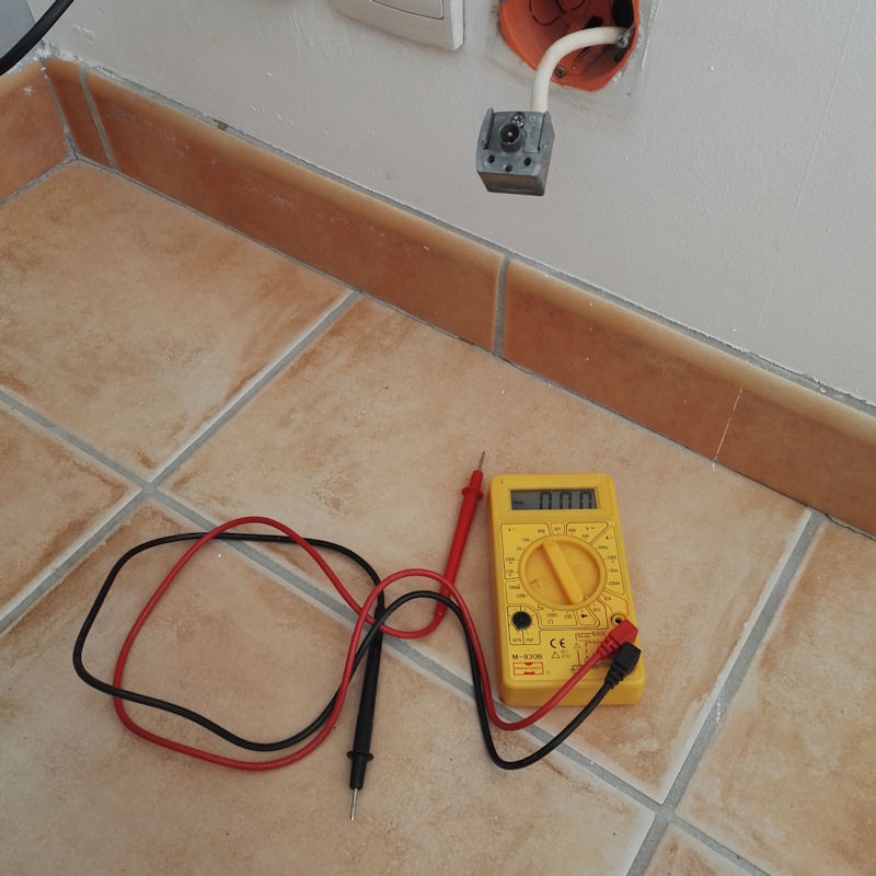

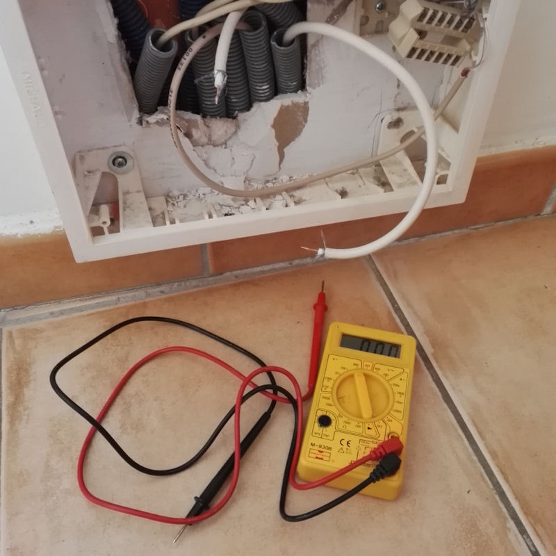

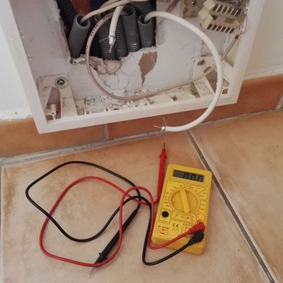

Je vais tester les câbles coaxiaux, comment je doit positionner mon multimètre et quoi toucher pour voir si il y a du jus ? Merci.
