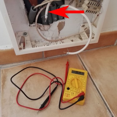

Il faut mettre ton multitmètre sur le symbole de la diode:
Sur l'afficheur tu dois avoir juste 1, puis tu touches le métal du pic rouge avec celui du pic noir et tu regardes si l'afficheur indique un nombre à 3 chiffres "XXX" (par exemple 001).
ça ça veut dire que tu as de la continuité.
Ensuite tu fais une épissure dans le coffret entre l'âme centrale en cuivre et la tresse grise de la masse puis dans le salon sur la prise tu mets le pic rouge sur l'âme centrâle grise de la prise et le pic noir sur le rond gris autour.
Si tu as as 1 ça veut dire que la liaison ne marche pas et si tu as XXX ça veut dire que la liaison marche.
Moi à mon avis toute la liaison marche, c'est du côté de l'antenne collective qu'il faut faire quelque chose.

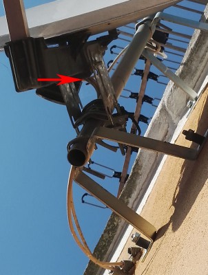

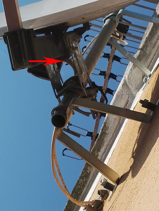

Est-ce que cela pourrait provenir de l'ampli qui serait HS sur le râteau ?

Tu as bien de la continuité si tu touches le pic rouge et le pic noir? :wink:
Tu n'as aucune continuité dans le câble entre le coffret et le salon?
Dans le salon si tu le souhaites débranches la prise murale pour faire apparaître là aussi l'âme en cuivre et la tresse métallique grise pour refaire un test entre le coffret et le salon.

julien74 a écrit:Tu as bien de la continuité si tu touches le pic rouge et le pic noir? :wink: Oui
Tu n'as aucune continuité dans le câble entre le coffret et le salon? Oui
Dans le salon si tu le souhaites débranches la prise murale pour faire apparaître là aussi l'âme en cuivre et la tresse métallique grise pour refaire un test entre le coffret et le salon. Je l'ai fait et rien

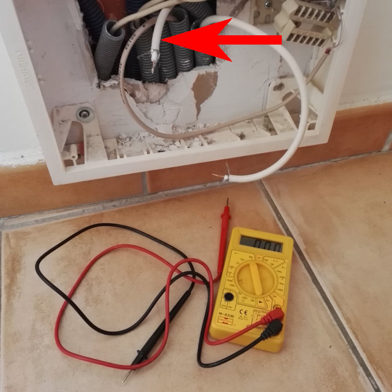

Le câble de la flèche rouge est celui qui va à la prise mural du salon, quand j'ai tiré dessus il est venu.
J'ai tiré sur l'autre câble dans le coffret de l'entrée et il ne bouge pas un poil.
Deux câble coaxial sortent du boitier sur la photo ci-dessous.

Ce qui veut dire que le râteau n'alimente que notre appartement.
Je suis aller dans mes combles mais je ne vois rien mis à part les gaines qui sortent au niveau du râteau.
