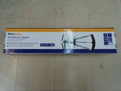

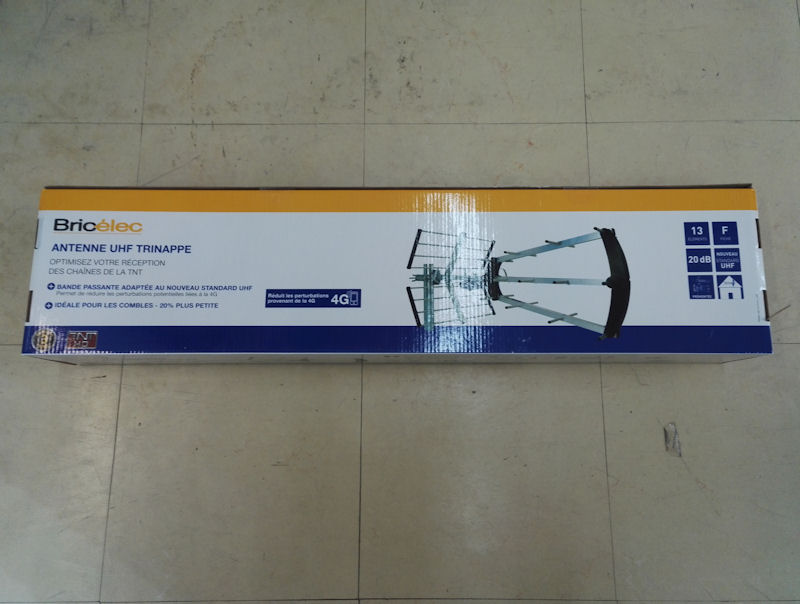

Aujourd'hui je suis allé faire un tour chez Bricomarché et j'ai vu cette antenne ci-dessous idéale pour les combles comme je peut me faire rembourser de l'antenne caravane peut être que celle-ci serait mieux surtout qu'elle n'est pas très cher par rapport à l'antenne caravane, qu'en pensez-vous, faut il acheté un ampli pour cette antenne ?
Pour le câble coaxial lequel serait le mieux adapté, 17 PAtC ou 19 PAtC ?
La marque de l'antenne caravane que j'ai acheté chez Brico Dépot est de marque Optex.

Messagepar julien74 » 08 Avr 2017 21:51
A mon avis elle ne sera pas mieux que l'antenne de caravane et il faudra certainement acheter aussi un kit pré-ampli de mât.
Je serais toi je teste déjà l'antenne de caravane + le très long câble actuel, je suis sûr que ça marchera.
Pour pointer au mieux ton antenne câles-toi sur une chaîne du R2 et/ou du R7.
Quand tu auras un signal maximal au niveau intensité et le moins possible d'erreur sur le R2 et le R7 c'est que l'antenne est bien pointée et que les R1 / R3 / R4 / R6 seront eux aussi au max.
C'est uniquement si tu as des déceptions avec l'antenne de caravane (ce dont je doute fortement...) que là tu auras bien le temps de choisir une autre antenne. :wink:

Ok pour l'antenne caravane.
Pour le câble actuel il n'ai pas assez long et détérioré à certain endroit.
