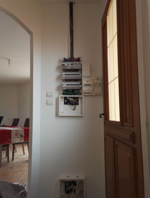

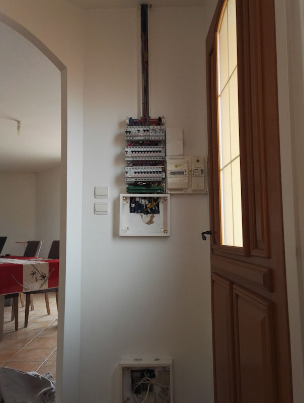

Je suis aller dans les combles et le seul endroit ou je peut passer mon câble coaxial est parmi les câbles électrique dans la goulotte etc.... pour arriver dans le coffret du bas, est-ce que cela peut causer des interférences ?
TV SAMSUNG UE50KU6070 - Freebox v6
TV SAMSUNG UE40D6500ZF
webjo
Messages: 117
Inscription: 12 Déc 2006 10:19
Localisation: Moissy Cramayel (77) et Malaucène (84)
Re: 84 - Vaucluse [Avignon - Mont Ventoux]
Messagepar julien74 » 11 Avr 2017 12:45
Ce n'est pas très "catholique" mais ça marchera quand même. :wink:
Bien sûr quand tu tireras le câble tu couperas bien le disjoncteur EDF avant par mesure de sécurité.

Messagepar webjo » 11 Avr 2017 12:59
Bonjour Julien :Couc:
C'est vrai que cela ne me plait pas trop :?
Je peut essayer d'envisager le passage d'une gaine car la cloison est creuse, à voir ;)
