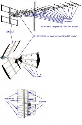

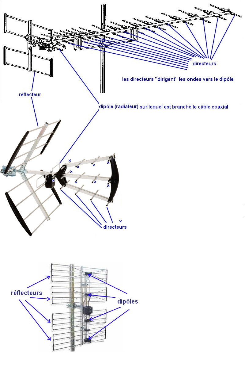

julien74 a écrit:Je ne sais pas trop quoi te recommander car j'ai peur qu'en mettant une longue antenne râteau ou une antenne panneau dans les combles le résultat ne soit pas forcément à la hauteur.
L'avantage d'une antenne panneau c'est quelle ne comporte par un seul dipôle comme l'antenne caravane ou l'antenne râteau, mais plusieurs dipôles qui sont a différentes hauteur.
L'antenne caravane en raison de son encombrement ne comporte que 2 ou 3 directeurs. C'est son ampli intégré qui lui procure le plus de gain.
Le gain
Par contre,l'antenne panneau ne comporte pas de directeur, mais de part sa conception elle a un gain presque équivalent a celui d'une antenne râteau classique.
Cliquez sur l'image pour l'agrandir.

bernard7715 a écrit:
webjo a écrit:Bonsoir Julien,
Oui j'ai testé à plusieurs endroits, c'est bizarre car dans mon séjour ça fonctionne nickel
Et différent hauteur je suppose :?:
Le gain
Je testerai cet été l'antenne panneau dans mes combles, laquel des deux ci-dessous me conseilleriez vous ?
J'ai contacté le site Galli et il m'ont dit que l'antenne du lien pouvait convenir sans rien ajouter d'autre,ampli etc......
Cette antenne panneau peut être orienté dans le sens que l'on veut ?
