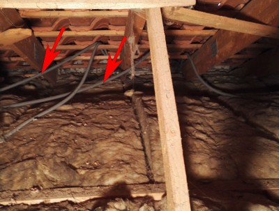

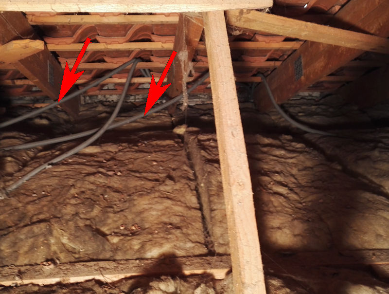

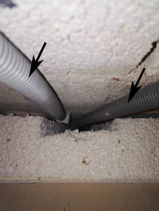

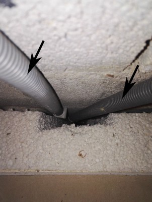

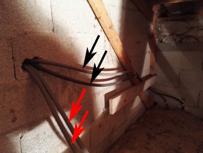

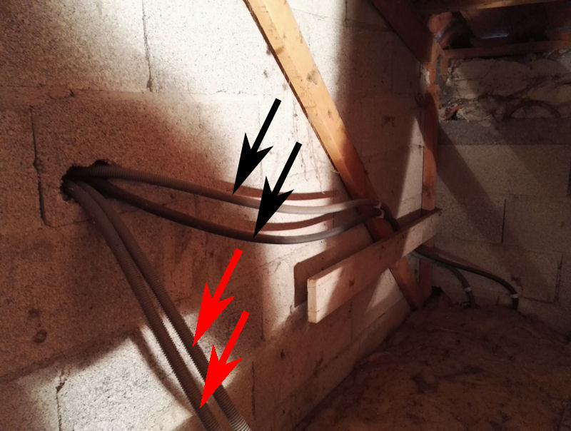

Voila les photos.
Les flèches noir des gaines sont vides et descendent au niveau de mon coffret à l'entrée de mon appart, il faut que je regarde si je les aperçois et dans ces cas la passer un câble coaxial pour mettre sois l'antenne caravane ou un râteau dans les combles, j'ai fait des test avec l'antenne caravane et cela devrait fonctionner.
Les flèches rouge des gaines avec câbles coaxial qui partent dans les cloisons des chambres :?

Ton câble très long, c'est une rallonge coaxiale? Ou uniquement le câble sans fiche ou prise aux 2 embouts?
Si c'est uniquement le câble tu peux déjà le glisser dans la gaîne depuis les combles en direction du coffret, tu n'as peut être pas besoin du tire câble en nylon.

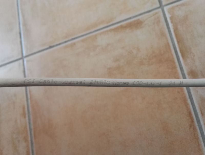

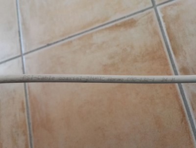

Tu as une référence sur la gaîne du câble de l'ancien locataire?

Voici ce qui est indiqué sur le câble cf photo, si je peut le passer dans la gaine que j'ai vu il faudra que j'achète du câble 17.... ?
Donc le mieux c'est quand même un râteau dans mes combles.

Ce câble que tu as est correct ça peut déjà marcher.
