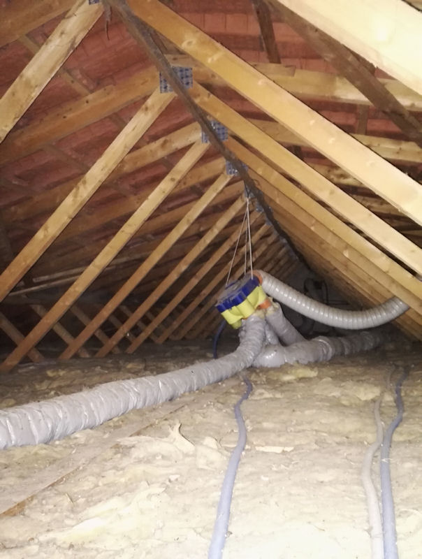

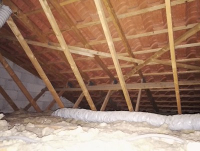

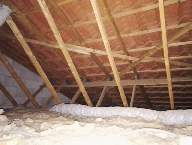

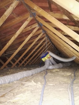

Oui pourrais-tu nous faire une photo de tes combles? :wink:
En fait tu habites l'appartement sous le toit de l'immeuble?
La photo sous la parabole de cet après-midi tu la prise depuis où? Depuis ta terrasse?
Re: 84 - Vaucluse [Avignon - Mont Ventoux]
Messagepar webjo » 06 Avr 2017 20:54
Oui j'habite juste en dessous des combles.
La photo de la parabole à été prise de ma terrasse.
Autrement j'ai mon idée, si l'antenne caravane ou autre peut fonctionner dans les combles et que je puisse tirer un câble du coffret au comble (c'est en ligne droite et apparemment la cloison est creuse à cet endroit) je pourrait dans ce cas là virer le câble entre le salon et le coffret vu que celui-ci je peut l'enlever :mrgreen:

C'est une bonne nouvelle, tu as accès à tout :D
Moi je pensais que tu étais à un étage inférieur, je ne savais pas que tu étais au dernier étage.
Depuis ta terrasse tu ne peux pas accéder à la fixation murale de l'antenne?
Si c'est possible avec un escabeau ou une échelle sans risque il suffit de dévisser les boulons qui maintiennent le mât (4 boulons je crois que c'est une clé de 13) pour permettre de tourner le mât pour que le râteau pointe sur le Ventoux.
Le mât se situe côté Sud Ouest on dirait?
Dans les combles tu vois les coaxiaux au niveau de la laine de verre?
A mon avis entre le coffret et les combles le câble actuel doit déjà marcher.
A mon avis dans les combles sous les tuiles l'antenne de caravane peut encore capter la TNT du Ventoux, dans ton appartement ça marche mal à cause des murs en béton.
