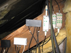

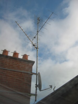

voici quelques photos:
Vu 2145 fois
Vu 2145 fois
j'ai bien lu ton post mais cela concerne uniquement la TNT HD pour le R6
L'installation a bété faite par les précédents propriétaires.Je n'utilise pas la parabole.
Vu 2143 fois

Messagepar julien74 » 22 Nov 2009 12:08
Merci beaucoup pour tes photos. :D
Tu n'as jamais reçu le R6 à Limoges?
La parabole a un fil qui arrive chez toi?
L'antenne du sommet est une UHF qui est pointé sur Les Cars pour TF1 , F2 et F3 en analogique (bientôt la TNT aussi).
Celle du milieu est une VHF qui est pointé sur Les Cars pour recevoir CANAL+ analogique.
Celle du dessous est une UHF qui est pointé sur Puy Las Rodas pour la 5 et la 6 en analogique (et la TNT aussi).
Connais-tu des gens sur Limoges qui reçoivent bien le R6?
