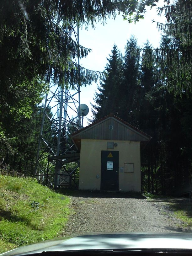

J'ai enfin trouvé la vérité.
Le relais de Corcieux est bien alimenté en TNT via une parabolle.
Voir photo

En ce qui concerne le relais de Corcieux, mes parents situés à 800 mètres en dessous du relais direction centre ville, ne capte pas le R4 (M6,W9,NT1,Paris 1ere,Arte HD)
Par contre le R1,R2,R3,R6, passe très bien.
C'est quand même bizarre, même avec une nouvelle antenne triple boom TNTHD.
De ce fait, j'ai tout basculer sur Epinal, j'arrive à avoir pas mal de chaîne dont ( France3Lorraine, 1.2.3.4.5.7.8....image+, les chaînes HD,
mais pas de M6, W9 etc..même topo.... :!:
Pourquoi ne peut on pas capter ces chaîne là ?

Je me demande si cette parabole n'est pas déjà là depuis plusieurs années pour alimenter par satellite l'émetteur analogique de FRANCE 5 / ARTE?
Il n'y a pas M6 en analogique sur l'émetteur de Corcieux?
Si ça ne t'embêtes pas , pourras-tu quand tu le pourras faire une photo de la parabole de face et vérifier si il n'y a pas une autre parabole satellite qui serait cachée en bas du pylône.
Penses-tu que le R4 serait émis d'un autre pylône à Corcieux?
Re: [88 - Vosges] Vittel, Epinal, Fraize, Etival, Provenchères
Messagepar pazoa » 18 Aoû 2009 22:11
Non, le R4 n'est pas diffusé par un autre pylône parce que à partir du centre du village et plus loin, on le capte.
là où habites mes parents, il y a une forêt au dessus de chez eux qui cache le relais, c'est à cause de cela que je ne peux pas capter le R4.
Et puis les antennes TNT ne sont accrochées très hautes...c'est peut être la cause.
Tous les autres R1,R2,R3,R6 passent sans problèmes.
J'ai basculé sur Epinal, pas de R4 non plus mais je capte France3Lorraine, Image+ et les chaînes HD en lot de consolation.

Messagepar julien74 » 18 Aoû 2009 22:16
Quand tu es au pied du pylône de Corcieux , le R4 est aussi fort que les autres R?
Messagepar pazoa » 18 Aoû 2009 22:24
Pas trop évident à tester la puissance sur mon lecteur DVD TNT, je n'ai pas de barre de test de pointage sur celui-çi.
Pour moi, je ne pense pas que le R4 soit aussi fort que les autres. Il n'est peut être pas gérer par TDF mais par towercast comme sur Epinal pour le R4.
