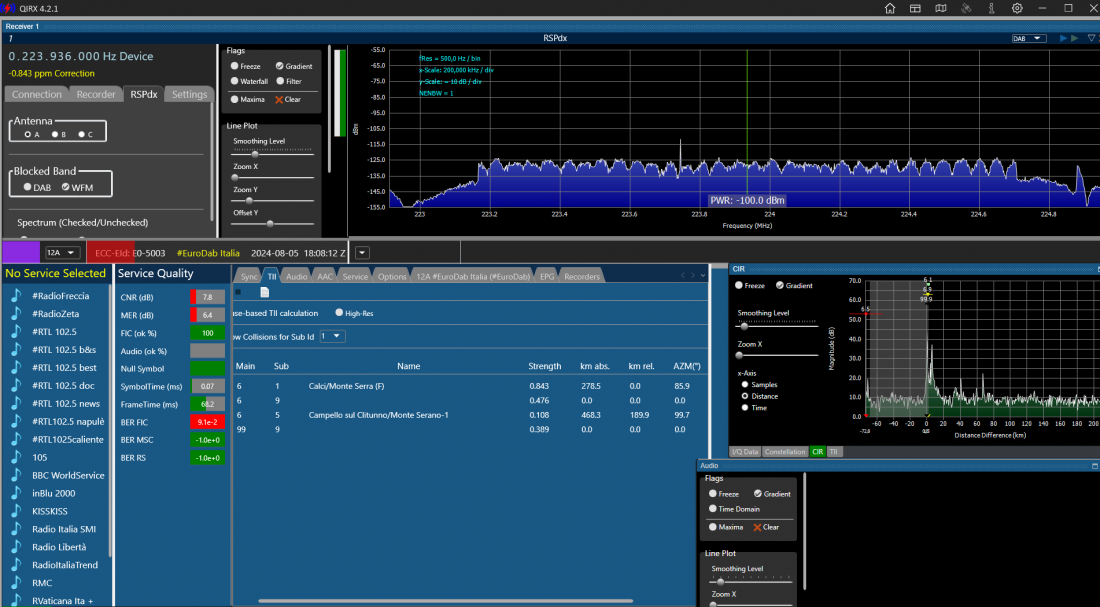

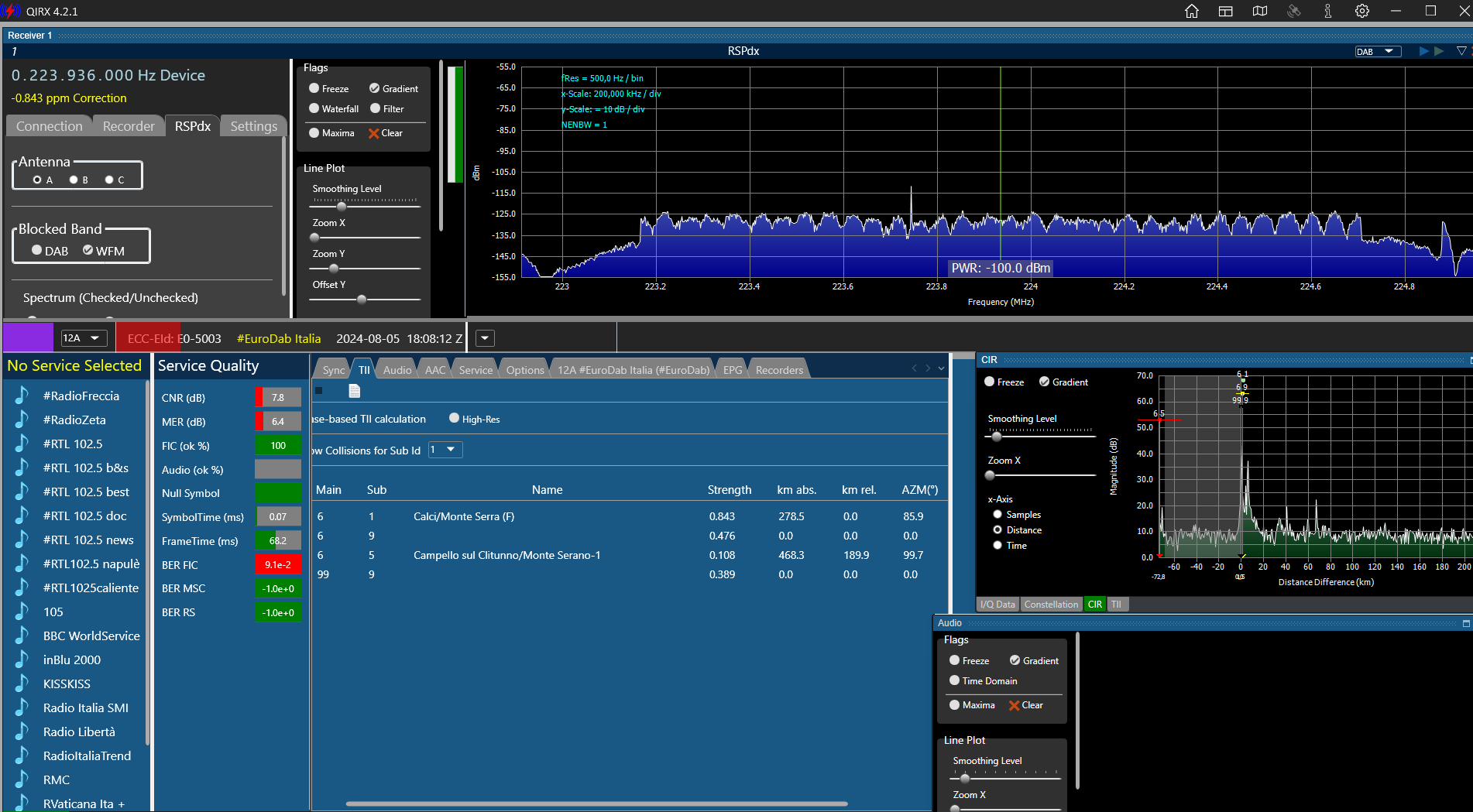

Messagepar HMT38 » 05 Aoû 2024 20:07
Belle propagation d'été régulière avec l'Italie depuis la Côte d'Azur, ici deux émetteurs Eurodab sur le 12A de 4 kw à 905 m d'altitude situé en Toscane entre Pise et Florence à 278 km de distance et l'autre vers Trévi à 1400 m d'altitude et 468 km de distance !
Mais sur le diagramme CIR on peut voir d'autres émetteurs plus lointains encore, sans doute vers Rome
L'autre jour c'était les gros émetteurs de 32 et 40kw à l'Est de Rome que je recevais...
Pour les utilisateurs de QIRX avec un RSPDX, pensez à activer dans l'onglet RSPDX le blocage de la FM (WFM), on peut ainsi augmenter le gain et la sensibilité du récepteur, c'est parfois je jour et la nuit pour la réception de signaux faibles
Italie 12A le 05.08.204.png -->
