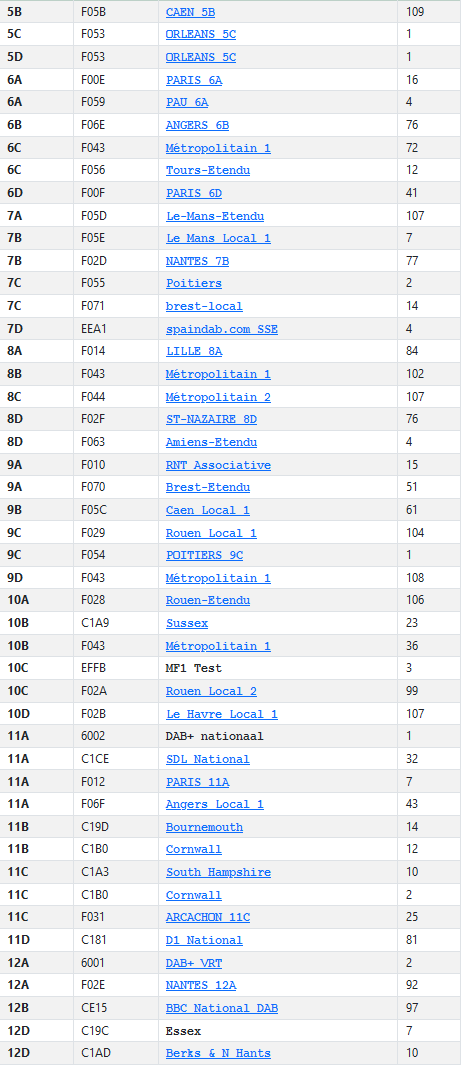

Messagepar FabFAMAL » 02 Juil 2025 07:04
Hello,
C'est vrai que la propagation depuis quelque jours est assez exceptionnelle, j'ai réussi à avoir l'Espagne, Bayonne et Pau ces derniers jours !!
Ce matin c'est la Belgique et les Pays-Bas qui passent fort.
Voila par exemple ce que j'ai reçu hier :
Vu 2375 fois
Pour les plus curieux, j'ai fait un petit dév personnel ici, qui des fois buggue (Par exemple Orléans 5C aussi loggué 5D par exemple) car pas encore tout à fait au point, qui tourne sur un Raspberry Pi avec AbracaDABra et me loggue mes réceptions H24. Les intervalles de logs sont de 00h a 12h et de 12h a 00h (sauf quand ça buggue et qu'il faut que je le relance :lol:). On y voit aussi l'orientation actuelle de mon rotor et donc de l'antenne de réception.
L'historique est accessible via la deuxième icone de gauche (horloge avec une flèche)
Fabien

Messagepar FabFAMAL » 02 Juil 2025 07:36
Merci, même si le Pi 3 est un peu à bout de souffle haha. J'envisage de le remplacer par un Pi 5 à court terme. :lol:
J'oubliais de préciser qu'en cliquant sur les points de la carte, on a les infos sur le site et les multiplex reçus avec TII et PAR, le dernier niveau SNR reçu (à la date et heure indiquée), et les SNR Min et Max reçus (en passant la souris sur le SNR Min ou Max, on a l'heure et la date correspondant).
La couleur de chaque marqueur est définie par l'heure de réception, il est
- Rouge si un mux de ce site à été capté dans les 5 dernières minutes.
- Orange si un mux de ce site à été capté dans les 15 dernières minutes.
- Vert si un mux de ce site à été capté dans les 30 dernières minutes.
- Noir si un mux de ce site à été capté au delà des 30 dernières minutes.
La couleur du segment (point de réception vers point du site) est :
- Noire si la distance est est < à 150km
- Orange si la distance est > 150km
- Rouge si la distance est > à 300km
Le halo bleu correspond au pointage de l'antenne en temps réel.
Fabien
FabFAMAL
Messages: 847

Messagepar Franck Morin » 02 Juil 2025 12:05
beau travail. :clap:
c'est tout de même impressionnant ce que tu arrives à capter avec une "simple antenne".
je vois que dans tes logs tu as 16 fois Rouen Local 1 - Rouen/La Hetraie. (9C)
c'est quoi le problème ? il n'a pas de TII et l'outil lui en affecte un arbitrairement ?
J'ai redécouvert AbracaDABra il y a peu de temps et la version actuelle est très bien pour obtenir les détails sur les sites reçus (ils travaillent en partenariat avec la base de données de fmlist.org).
j'avais fait un état de mes tests ici avec quelques captures d'écran :
https://www.tvnt.net/forum/post809049.html#p809049
