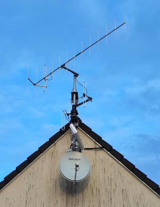

Concernant mon installation ici, j'ai pu enfin trouver une échelle permettant de réhausser le tout d'environ 1m.
Vu 754 fois
Je peux à présent tourner la VHF Emme Esse dans toutes les directions et donc vers l'Angleterre et la Bretagne.
J'ai depuis, eu plusieurs fois les multiplex des Iles Anglo Normandes (12A, 12B) et Brest-Etendu (9A).
Ajout notable aussi de la parabole plate vers Astra 28.2 (qui était au sol) et d'un déport sur le dipôle DAB, antenne reliée sur toutes les autres prises de la maison. Cela me permet d'améliorer la réception de Caen Local qui était gênée par les autres antennes.
Installation terminée juste avant l'hiver, parfait ! :D
Fabien
FabFAMAL

Magnifique installation fort complète et surtout soignée , bravo ! ||o||
Une question : quelle est l'utilité du dipôle seul DAB+ vu que tu as la grande directive ? :gratt:

Bonjour nono 63,
Merci pour l'installation, après c'est surtout un ami qui l'a réalisée. :)
Le dipôle dab est relié sur toutes les autres prises d'antenne de la maison, dans le salon notamment. Il me permet de recevoir les muxs locaux (Caen Étendu, Caen Local, Rouen Étendu, Le Havre Local, M1 et M2).
La grande emme esse est reliée uniquement à la prise d'antenne de mon bureau, ou sont localisés les PC et tuners de réception.
Fabien

Messagepar nono 63 » 09 Jan 2025 23:58
Merci pour ta réponse claire , la Yagi VHF III Emme Esse fait des miracles , JMJ3 possède la même dans le Sud-Est Aveyron et j'ai pu en mesurer les résultats , et encore la sienne est en fixe orientée vers le Sud-Est avec un pré-ampli au cul , direction Marseille ( 150 km !) et Nîmes . [icon_e_top.gif] [icon_e_top.gif]
