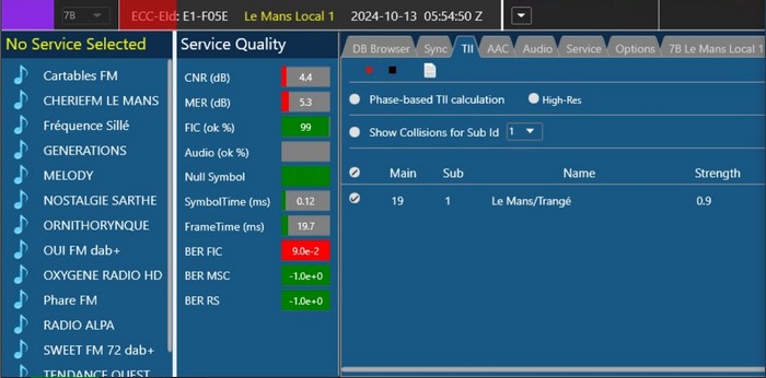

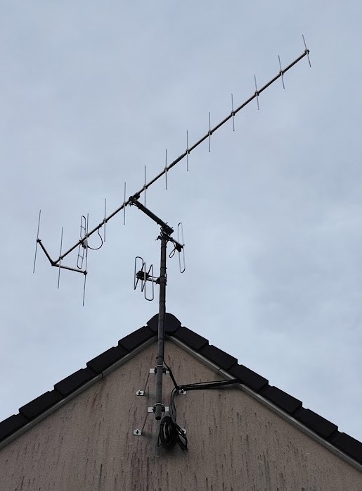

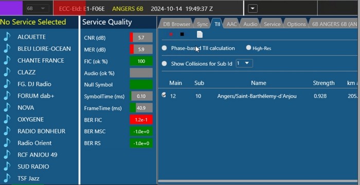

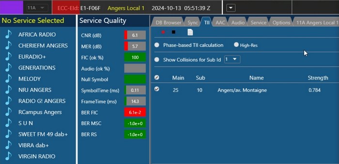

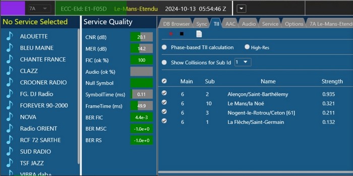

L'installation provisoire d'une antenne Emme Esse 15 éléments (15RB3) samedi dernier sur le pignon de ma maison (orientation 170°) me permet maintenant de recevoir Le Mans-Etendu (canal 7A) pratiquement 24h/24 via l'émetteur d'Alençon principalement à 98km de là avec un relief défavorable dans cette direction (Le Mans, La Flèche et Ceton apparaissent aussi). Le signal fluctue beaucoup selon la météo (MER de 5dB à 20dB) mais cela reste écoutable la plupart du temps, à titre d'exemple avec le brouillard d'hier et l'humidité résiduelle, je le recevais à 17dB de MER, aujourd'hui cela est tombé à 6dB.
En tant que passionné de réception longue distance, cette antenne est impressionnante et me ravit car elle arrive à m'accrocher par moments aussi Le Mans Local (7B) via Trangé, Angers-Etendu (6B) via Angers et Saumur, Angers Local (11A), le M1 (8B) via Le Mans/Angers/Ceton/Nantes. Bien sûr l'écoute est difficile mais la performance est à noter.

L'installation définitive qui aura lieu courant Novembre sur un mat de 50mm me permettra d'y ajouter un rotor pour orienter la Emme Esse, et d'y ajouter mes paraboles (une sur Hispasat, et l'autre sur Astra 2) qui sont au sol pour le moment.
