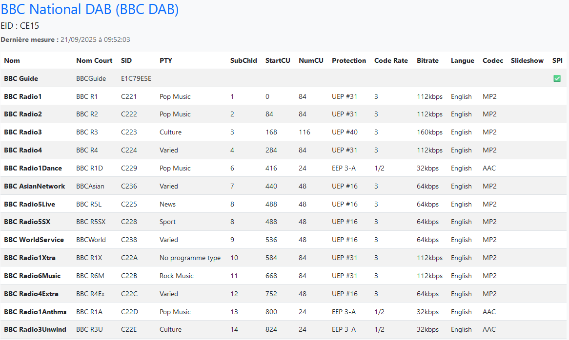

Messagepar FabFAMAL » 21 Sep 2025 21:36
Franck Morin a écrit:le 12B Anglais est un multiplex DAB et non DAB+. les corrections d'erreur sont moins bonne et est bien plus difficile à capter, et encore plus difficile pour avoir de l'audio stable.
Après on n'a pas de 12B en France donc la voie est libre.
Fabfamal le capte relativement souvent même sans le chercher (en Normandie c'est normal), ce serait intéressant de savoir quelle qualité audio il obtient.
Alors, permets moi de te corriger car j'ai remarqué cela hier, des programmes DAB+ ont été ajoutés au 12B de la BBC, cela est très récent, le multiplex se compose maintenant comme suit (en dehors de Parliament), les programmes en MP2 sont en DAB, ceux en AAC sont en DAB+ :
On note que BBC Radio1Dance, BBC Radio1Anthms et BBC Radio3Unwind sont en 32kbps chacune. Le débit est faible comme sur les autres muxs anglais, mais le son est franchement pas mal compte tenu du débit. Les anglais maîtrisent bien leur chaîne d'encodage.

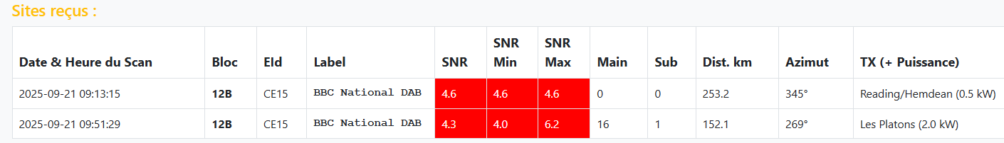

Sinon pour répondre à ta question Franck, je crois que je l'avais déjà évoqué ici il me semble, je l'ai effectivement sans trop le chercher : réception par l'arrière de l'antenne dans la plupart des cas, car l'antenne est majoritairement orientée Sud/Sud-Est pour sa plus grande partie du temps. L'audio devient vraiment écoutable en DAB autour d'un SNR de 7dB sous AbracaDABra, sinon beaucoup d'artefacts audio. Pour info, en DAB+ et selon les muxs reçus, l'audio peut être décodable entre 4.5 et 5dB de SNR.
Fabien

Re: Alertes Propagation DAB / DAB+ (DX RNT)
Messagepar Franck Morin » 22 Sep 2025 00:24
Merci pour cette information.
cet été j'avais enregistré 1mn 30s du flux 12B de Guernesey à partir de Jobourg (La Hague, 50, parking en face du Cross), avec un PC et clé USB RTL SDR, et l'antenne fouée télescopique tenue verticale au dessus du toit de ma voiture.
Et effectivement à ce moment là on n'avait pas les 3 services AAC DAB+. Il faudra que je vois ce que ça donne à l'occasion, de retour dans le Cotentin.
Lorsque j'avais été en Australie l'an dernier, j'avais été aussi très surpris par la relativement bonne qualité des flux à très bas débit audio... mais ils adaptent la correction d'erreur en conséquence, et souvent c'est mono.
là ici ces 3 nouveaux services sont en "parametric Stereo". Je ne sais pas vraiment ce que ça veut dire.
https://www.fmlist.org/sendertabelle/dab-ww_more.php?inputLand=G&inputEn=CE15
