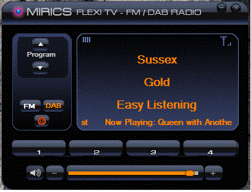

Messagepar Anonymous » 29 Déc 2016 13:53
Bon c'est repartit :D
Réception ,souvent acrobatique, de 2 mux Anglais
Vu 1729 fois
A noter que sur les mux Belges il y a un mix de DAB et de DAB+ et le DAB+ est
souvent écoutable alors que le DAB donne un infâme glouglou.
Le DAB n'est vraiment pas fait pour le DX a cause du SFN on a un son épouvantable
qui n'a rien a voir avec les coupures quand on capte un unique signal trop faible.
Curieusement on a le titre du morceau parfaitement affiché alors que le reconnaître a l'oreille
nécessite une sacrée patience.
Tout l'inverse du RDS en fait.
