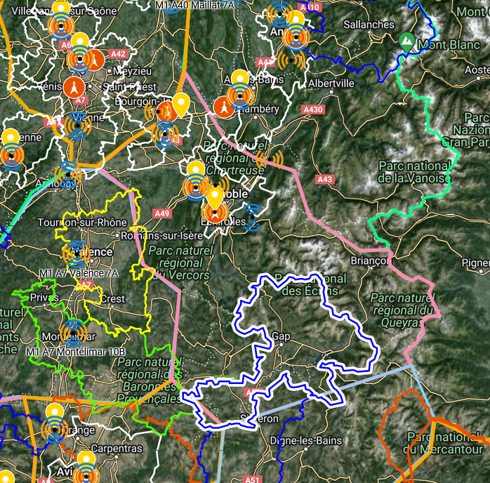

l'allotissement de Gap local sera dans l'appel à candidatures numéro 11, lancé par l'ARCOM en 2024. (Edit encore : en fait appel 12 lancé en 2026)
pour mémoire l'allotissement local de Gap en surbrillance, inclus dans l'allotissement de Grenoble étendu (en rose).
au nord, en blanc, on a Bourgoin-Jallieu Local et Grenoble local.
à droite en jaune c'est Valence Local et en vert c'est Montélimar Local (sur Valence étendu).
et plus au sud, Manosque local en bleu (sur Marseille étendu)
