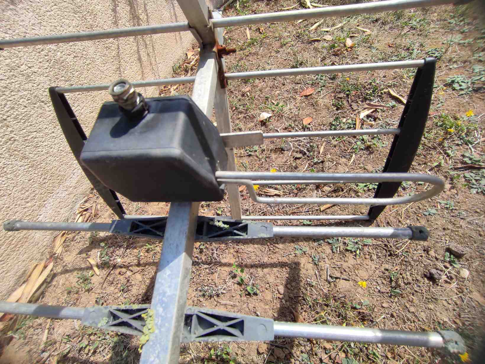

En arrivant le premier soir des coupures sur France 2. Par moment même d'autres chaînes affectées alors que le temps était seulement nuageux.
Comme je n'avais pas de nouvelle de 2gali, je suis allé acheté une antenne rinappe optex tni 7000 chez Mr bricolage du coin.

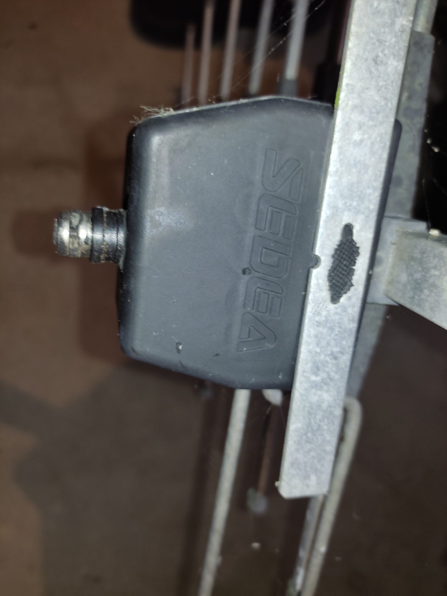

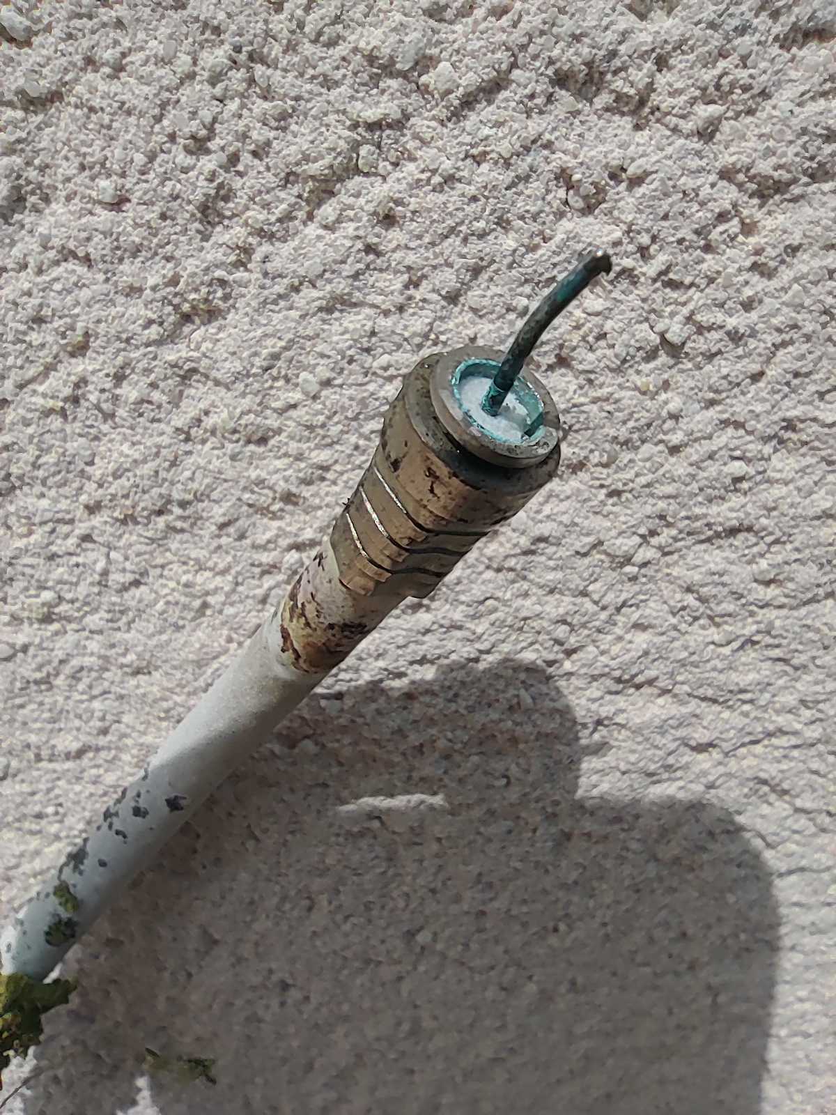

Je l'ai monté et j'ai pu voir que le bout du câble dans l'ancienne antenne était oxydé et il manquait bien un morceau de dipôle.

Messagepar Clodio » 19 Aoû 2023 23:27
Je teste et j'ai toute les chaînes avec une force un de 52 au lieu de 47.
Je me décide a mettre mon ampli Johansson. A la place du vieux sedea et malgré le gain a fond, j'etais au même niveau qu'avant le changement d'antenne.
Je me décide de remettre l'ampli sedea et la en le réglant à fond, j'ai une force de réception de 53 à 60 selon les multiplex. Je pense que le double filtrage 5g sur l'antenne et l'ampli font perdre un peu de force au signal.

Messagepar kiki37 » 19 Aoû 2023 23:28
et de plus, ton câble a l'air en mauvais état :(
Peut-être le remplacer ... :gratt:
Messages: 45745
Re: Amélioration réception sur Angles [85]
Messagepar Clodio » 19 Aoû 2023 23:30
kiki37 a écrit:et de plus, ton câble a l'air en mauvais état :(
J'ai du le raccourcir.
Maintenant c'est beaucoup mieux

Messagepar Clodio » 19 Aoû 2023 23:31
L'ancienne antenne était une sedea. Mesurant pas loin de 1.80m
