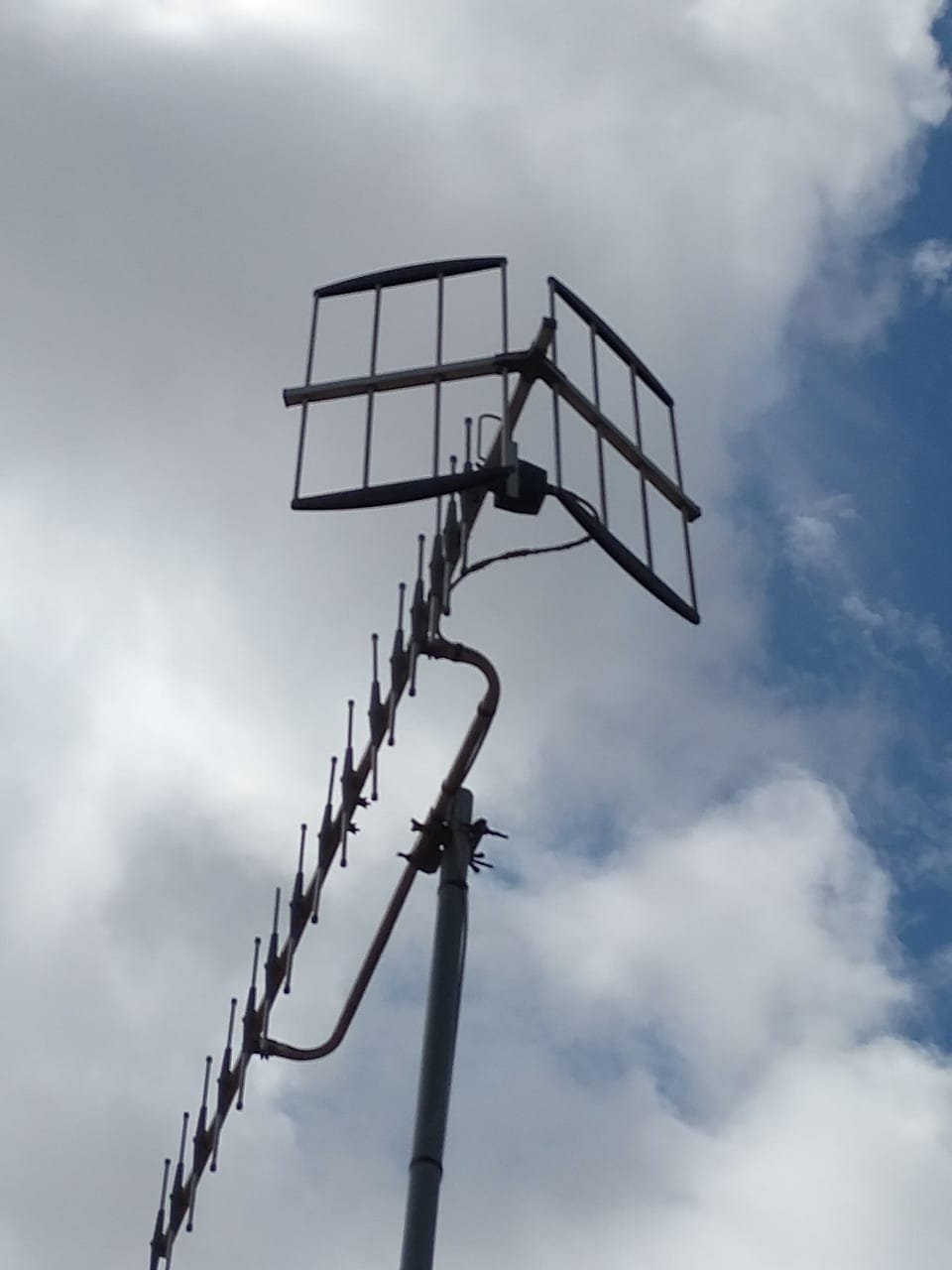

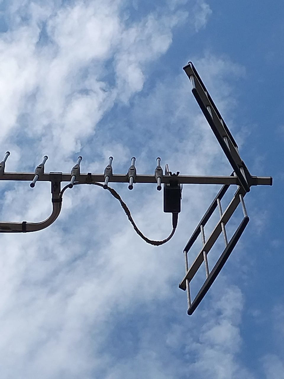

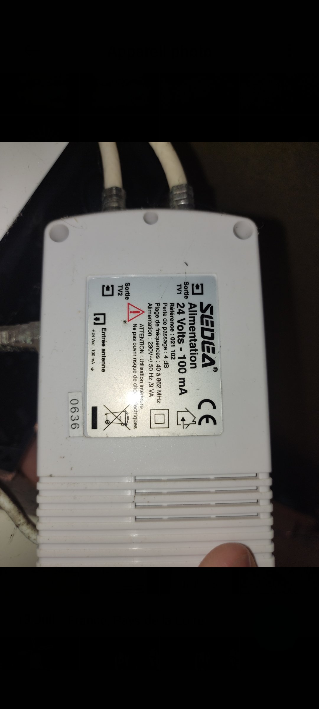

Voici le preampli et l'antenne
Screenshot_2023-08-02-11-41-51-255_com.miui.gallery_kyo9ORoY72.jpeg -->
Preampli sedea
Screenshot_2023-08-02-11-41-44-708_com.miui.gallery_t2I5seDS1T.jpeg -->
Antenne réglée sur la Tranche

Messagepar Palo » 02 Aoû 2023 18:21
D'après la photo il semblerait qu'il manque le deuxième morceau du dipôle de l'antenne :gratt:
Vu 1311 fois
Palo
Messages: 975
Inscription: 28 Juin 2005 00:43
Localisation: Ø82ØØ
Re: Amélioration réception sur Angles [85]
Messagepar marceljack » 02 Aoû 2023 19:00
Palo a écrit:D'après la photo il semblerait qu'il manque le deuxième morceau du dipôle de l'antenne :gratt:
C'est sûr qu'avec un demi-dipôle "ça marche beaucoup moins bien" ... :(

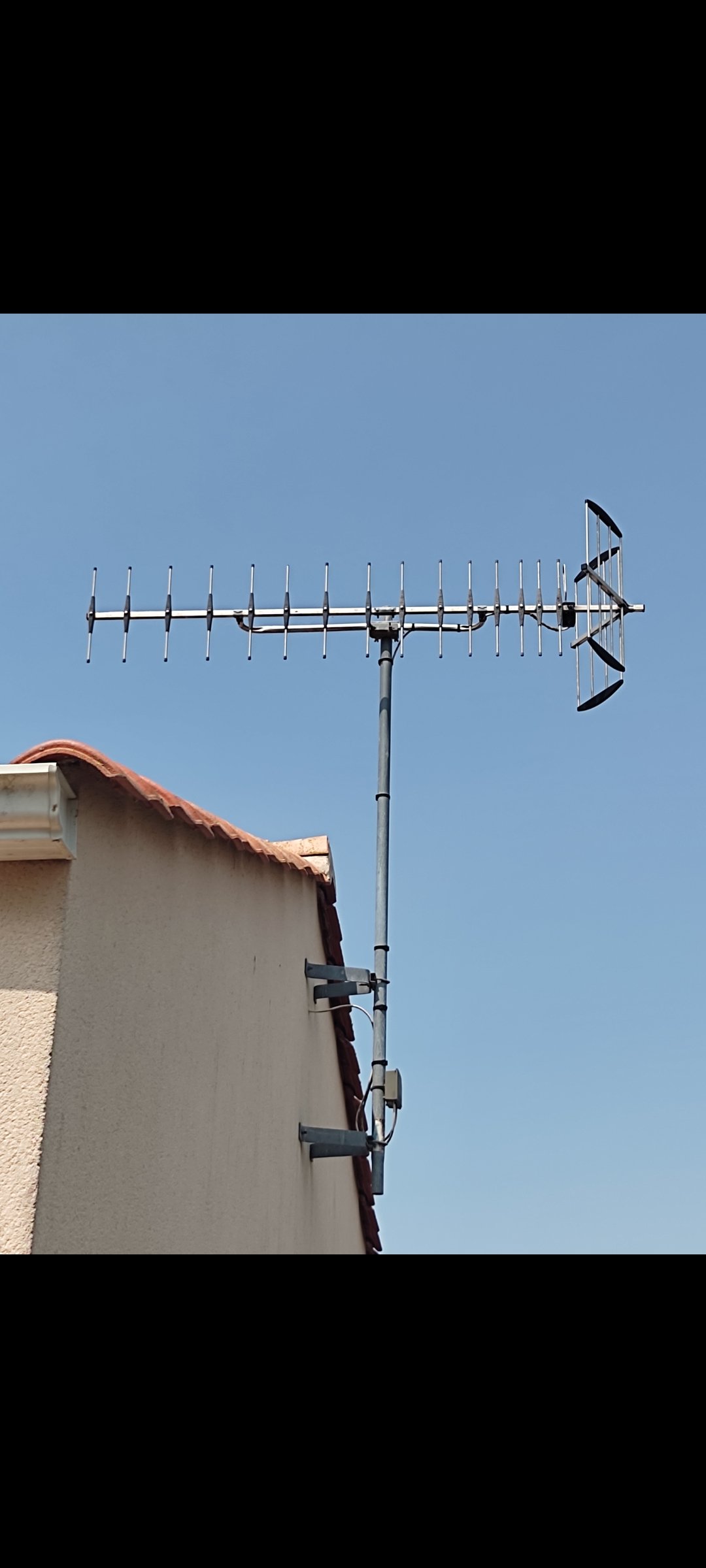

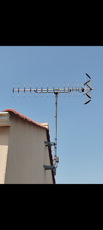

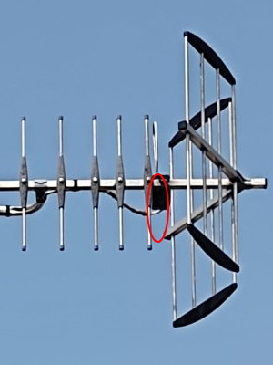

Messagepar Clodio » 03 Aoû 2023 13:43
Voila de nouvelles vues
Clodio
Messages: 21
Inscription: 24 Juil 2023 22:54
Messagepar kiki37 » 03 Aoû 2023 13:47
Bizarre, bizarre :!: quelles sont la marque et la référence de cette antenne ?
De plus le câble n'a pas l'air en bon état :gratt:
