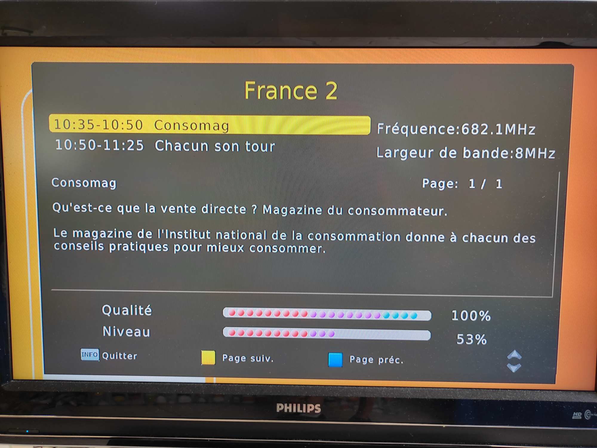

Autre point. Je parle de la force de réception de mon Etimo Stl-2 mais j'ai testé avec un listo. Et la la force n'est pas du tout la même.

Sur mon Etimo Stl-2 j'ai par exemple pour France 2 53%

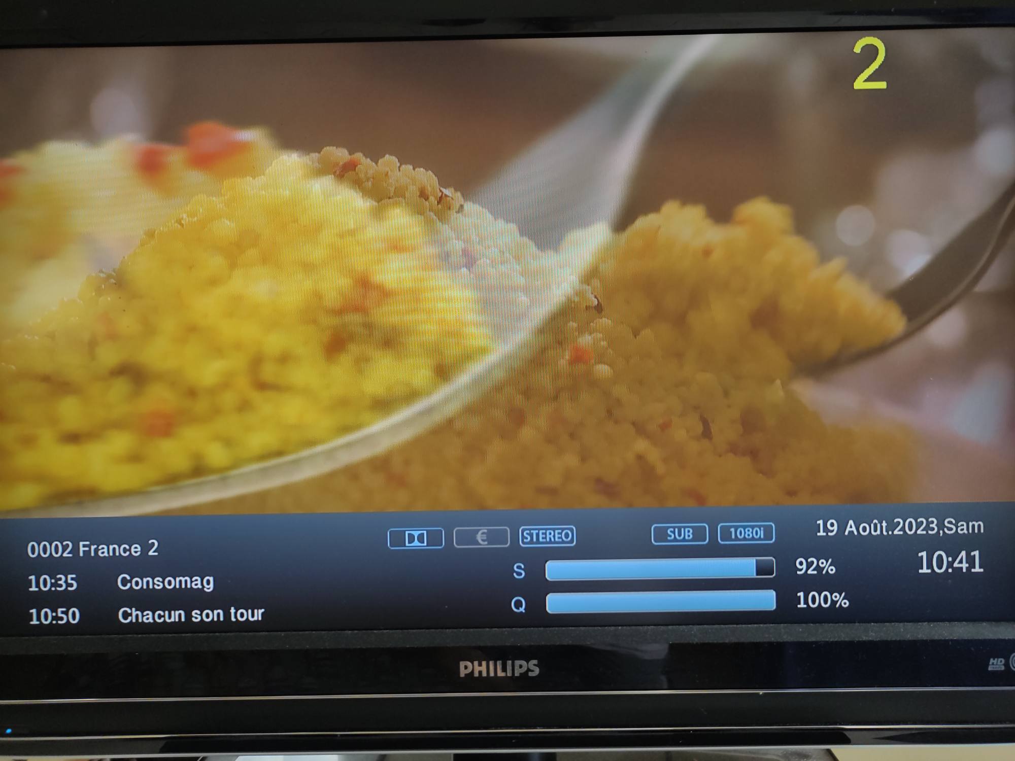

Alors que sur mon Listo j'ai 92% !
Donc c'est une info a prendre avec des pincettes et je pense que je dois plutôt bien capter

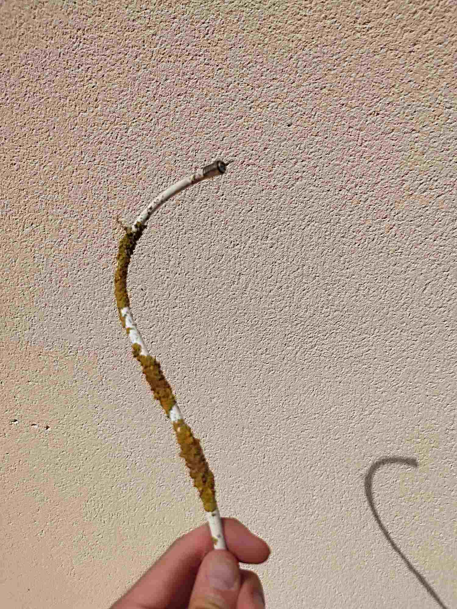

Câble plein de lichen

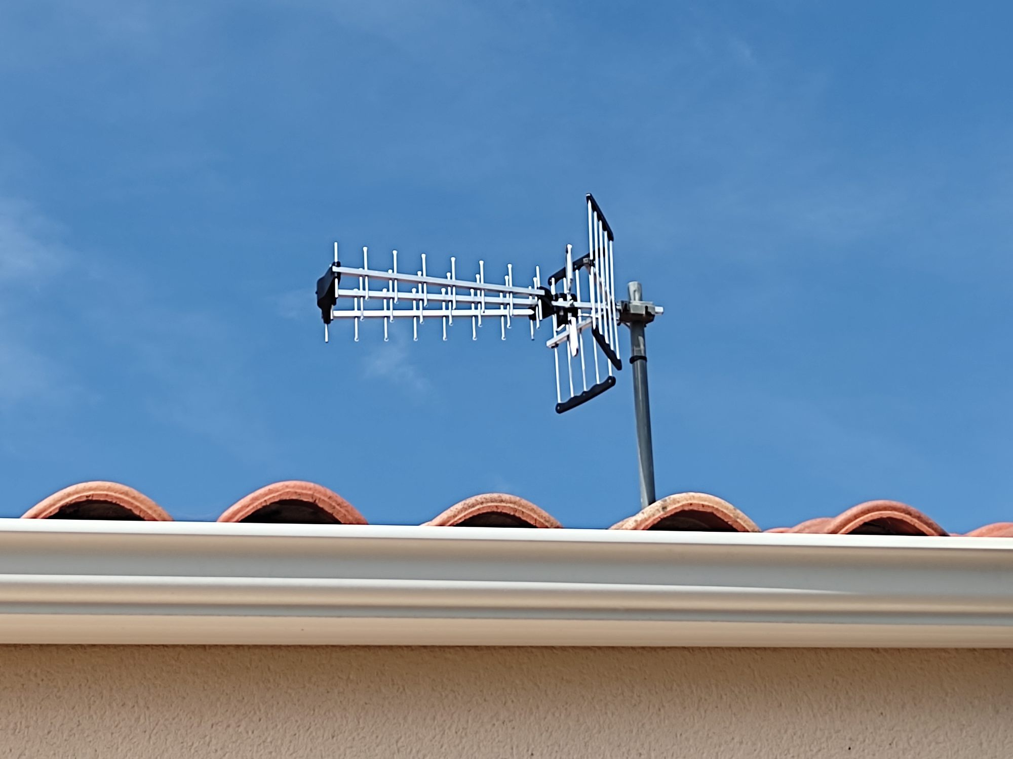

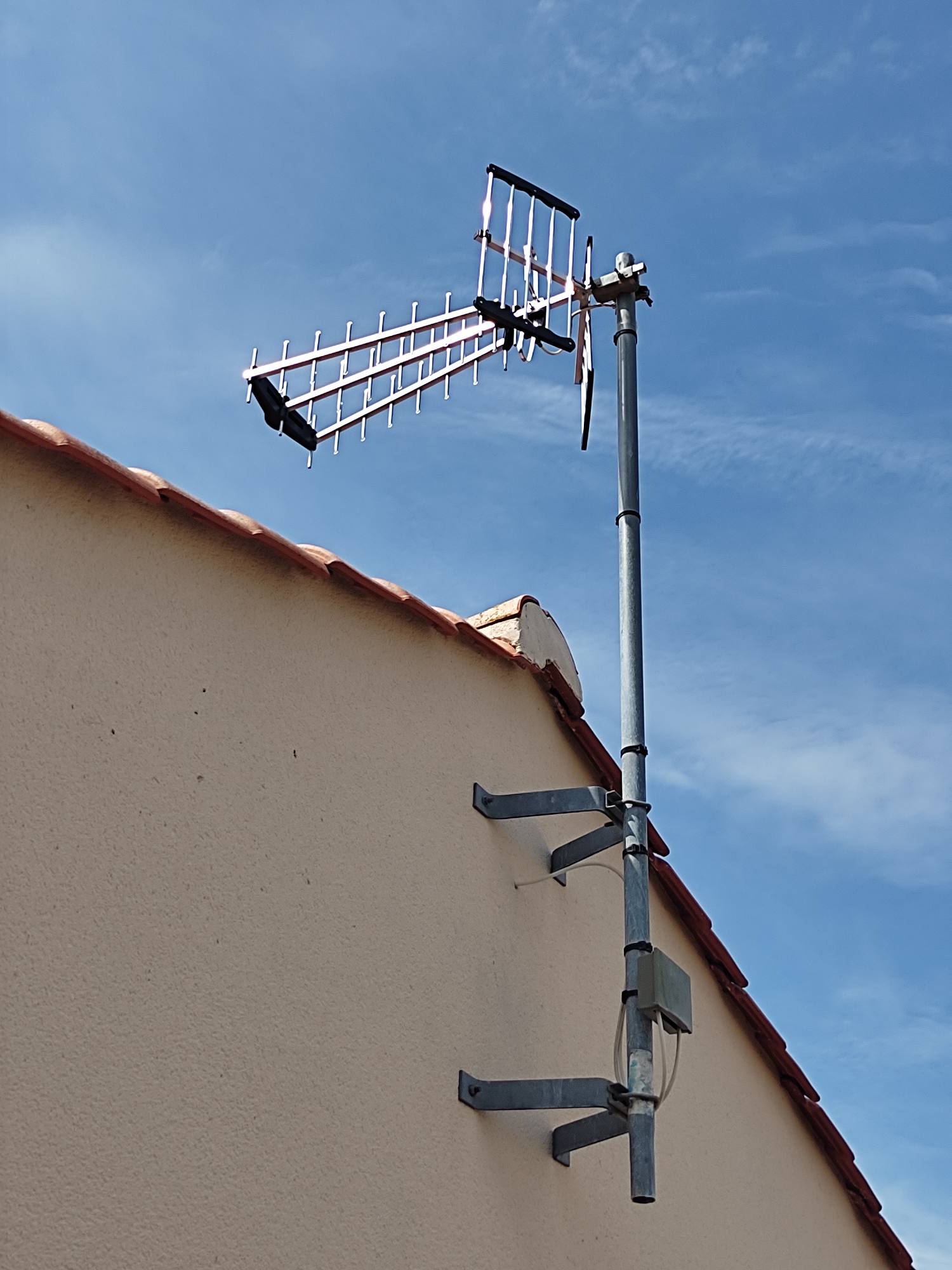

Enfin l'antenne installée

Clodio a écrit:Autre point. Je parle de la force de réception de mon Etimo Stl-2 mais j'ai testé avec un listo. Et la la force n'est pas du tout la même.
C'est normal : L'échelle de puissance (niveau) n'est pas normalisée et ne correspond à rien, elle est différente suivant constructeurs et modèles; il faut toutefois éviter qu'elle atteigne 100 % car au delà on n'a plus d'indication et on peut atteindre la saturation du tuner de l'appareil ce qui peut provoquer de la pixellisation.
La seule valeur à peu près valable est l'échelle de qualité qui, elle, diffère aussi suivant constructeurs et modèles, mais doit s'approcher au plus près des 100 %

Le filtre 5g intégré a du faire du bien, car il y a une antenne 4g pas loin
