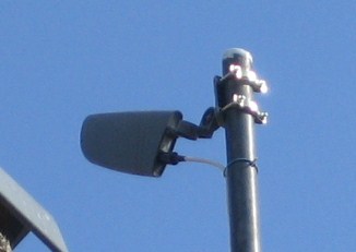

C'est ça mon antenne (je ne me rappelle plus de la marque)

Bon alors la c'est un peu plus clair, ton antenne est un modèle qui est tres médiocre...
Tu as 2 solutions, soit tu installe une vraie antenne rateau avec un gain correcte, soit tu installes un ampli de ligne de 15-20 dB sur la sortie N° 3 de ton ampli, mais faudra le placer juste en sortie de ton ampli.

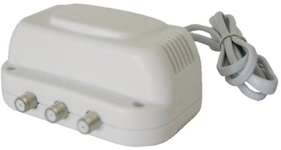

Si tu veux éviter une antenne plus grande, tu peux essayer dans un premier temps de remplacer ton répartiteur par un ampli 2 ways comme ce VISIOSAT VAP210
http://www.son-video.com/Rayons/Hifi/Tu ... P-210.html
L'investissement est modeste, tu le trouve a moins de 20€, si tu as des pbs de qualité de réception, tu pouras remplacer ton antenne, une tres bonne antenne coute env 50€, mais elle sera bien plus grande, a moins de prendre un modèle panneau comme la WISI EE06, si tu as un bon niveau de signal, autrement il faudra prendre une rateau comme la Lambda portenseigne ou la WISI EB66.

ton antenne médiocre semble en plus être mise en polar verticale !
pour améliorer ton signal tu pourrais plutôt utiliser ta sortie 4 de l'ampli pour aller vers les 2 x 13m
et supprimer le d2
