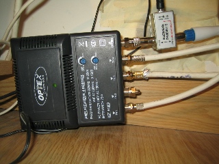

caro78 a écrit: j'ai condamné la sortie n°2 avec le bouchon. En effet quand je me branchais sur la sortie n°2, cela me coupait le signal sur toutes les télés...
c'est pas normal, c'est peut être pas une sortie amplifiée ! peux tu nous faire une photo de cet ampli ?
ou nous donner sa marque et référence

Messagepar caro78 » 26 Oct 2010 18:22
Voilà une photo de mon ampli, c'est un optex réf 51009.
Vu 1474 fois

Re: Ampli 4 voies pour 2 télés
Messagepar vidéo-33 » 26 Oct 2010 21:17
on ne voyait pas grand chose mais il faudrait soigner tes connexions !
as tu mis le gain VHF au minimum et le gain UHF au maximum ?
je ne comprends pas pourquoi la sortie 2 ne marche pas
ampli optex 51009 , 28 euros sur le net
Messagepar caro78 » 07 Nov 2010 17:21
Bon alors là, je n'y comprends plus rien. On est remonté sur le toit pour essayer de réorienter cette nouvelle antenne. Effectivement, j'ai réussi a avoir +20% de niveau de signal sur TV 1 mais toujours zéro sur TV 3. Du coup, on a remis ma vieille antenne et là.... ma TV 3 a un signal de 60 à 70% (alors que je n'avais en moyenne que 30% avant). Comme j'ai dis : je n'y comprends plus rien.
caro78
Messages: 17
Inscription: 20 Oct 2010 20:04
Re: Ampli 4 sorties pour 2 télés
Messagepar vidéo-33 » 07 Nov 2010 18:07
es tu sûr de la connectique à l'antenne ?
as tu bien enlevé l'ancien injecteur d'"alimentation qui servait à l'antenne requin ?
es tu sûr du câble entre l'antenne et l'entrée de l'ampli 4
tu as quand même remplacé une antenne amplifiée par une antenne séche
il faut retoucher au gain de l'ampli 4 voies
Messagepar caro78 » 07 Nov 2010 21:58
Pour l'injecteur de puissance, j'ai essayé avec et sans. Pour la connectique à l'antenne et le câble, je pense que ça doit être bon puisque ça fonctionne avec la vieille antenne. Par contre pour l'ampli, j'ai voulu y toucher mais le variateur a laché (il tourne dans le vide). Au vu de la réception de mes tv, je sais que l'ampli est réglé sur le max. Si j'avais réussi à le baisser, je pense pas que ça m'aurait améliorer le signal de ma tv3. C'est sûr qu'il y a un problème quelque part mais où ?
