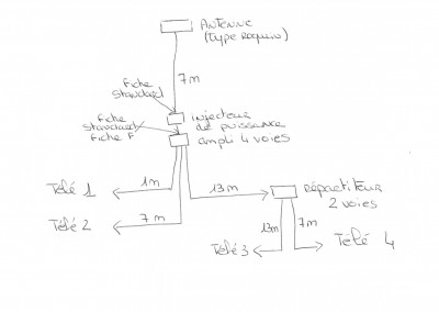

Messagepar vidéo-33 » 22 Oct 2010 11:57
caro78 a écrit:ampli n'est pas branché au plus près de l'antenne. J'ai une antenne élecronique avec un injecteur de puissance. Actuellement, après l'injecteur j'ai un répartiteur 2 voies,.....
en ce cas tu dois placer ton ampli juste après l'injecteur d'"alimentation de l'antenne et donc AVANT
le premier répartiteur ( l'ampli doit être comme un chateau d'eau ) et mieux équilibrer tes départs de répartition
en fonction des longueurs de câbles

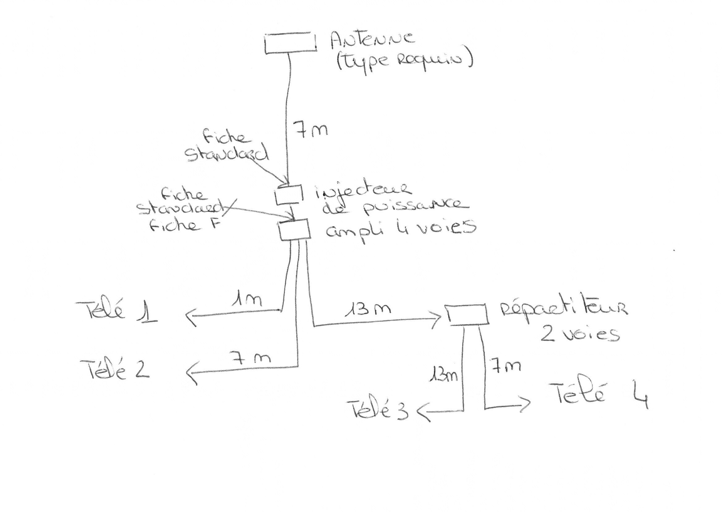

Messagepar caro78 » 24 Oct 2010 20:21
Suite à vos conseils, j'ai déjà fais quelque modif sur mon installation (ci-joint le plan). J'ai notamment déplacé l'ampli. Tout est cablé en 19 vatc. Mon ampli est de marque Optex avec un gain de 25 db (il est sur max sinon ça ne marche pas), j'ai mis un bouchon sur la sortie non utilisée.
Aujourd'hui, le répartiteur pour la télé 3 et 4 n'est pas branché car si je le branche ces 2 télés ne fonctionne pas. J'ai donc mis pour le moment à raccord F entre la câble d'arrivé et la télé 3 pour avoir au moins celle-ci (toujours avec un signal pas terrible).
Les télés 1 et 2 fonctionnent toujours très bien. Du fait d'avoir déplacé l'ampli, j'arrive même à avoir un signal de 75% sur la télé 2.
Bon voilà, vous savez tout. J'espère que vous aurez des suggestions d'amélioration pour avoir enfin mes 4 télés qui fonctionnent.
