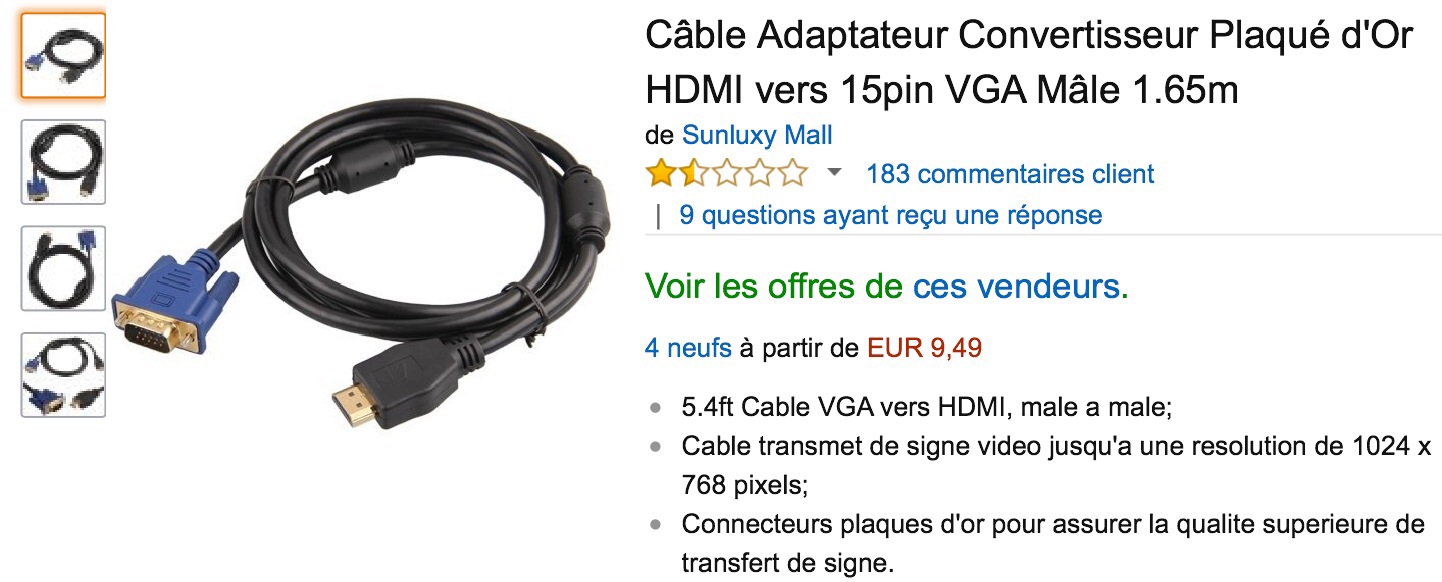

Messagepar jojotom » 24 Fév 2016 21:58
Bonsoir kiki ,
Je pensais à un adaptateur vga hdmi comme celui-ci ,
j'ai lu le fil sur les adaptateurs , la peritel c'est dépassée mais j'ai 2 graveurs de dvd (un qui me sert uniquement en lecteur ) et ils sont tous les 2 démunis de hdmi , alors comme beaucoup le sujet me concerne .
