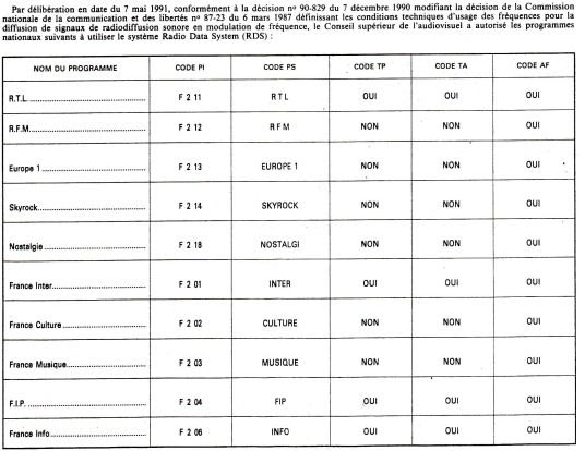

Messagepar Mixture » 02 Nov 2023 20:04
Cela peut paraître idiot, mais j'aimerai me souvenir du radical des codes RDS (ce qui s'affiche à l'écran) depuis que le RDS a été déployé en France. Ce n'est pas bien documenté, même si la liste du CSA (https://www.csa.fr/maradiofm/radiords_tableau) a le mérite d'exister, elle ne retrace pas l'historique. J'aimerai lister dans ce sujet les anciens radicaux utilisés et l'évolution de ces radicaux jusqu'à aujourd'hui, dans l'idéal avec la période de changement. Pour cela, pas d'autre choix que de faire appel à sa mémoire. Et la mienne a déjà oublié des codes de radios que j'ai pourtant reçues. Merci pour l'aide que vous pourrez m'apporter.
Je continue de mettre cette liste à jour en fonction de vos retours :)
Date de mise à jour : 14/07/2026

Ça ne va pas être simple à reconstituer, car les autorisations RDS (via des délibérations) ont commencé à être publiées pour des radios déjà autorisées à partir de mai 1991 et par la suite il y a les autorisations des radios qui ont inclus les codes RDS et aussi celles qui par la suite ont été modifiés via des délibérations.
A part "se taper" le journal officiel, ça risque d'être dur à tracer. J'ai testé une recherche sur le web JO via cette chaîne de caractères : "CODE PI", ça remonte pas mal de pages de JO, mais visiblement rien avant 2010.
Sinon annuellement les rapports d'activité papier du CSA (qui étaient vendus) incluaient dans un cahier séparé les annexes dont une rubrique listait les codes RDS en cours, avec en plus les villes de couverture, mais sur les version gratuites PDF mises en lignes à partir de 2000, le CSA ne diffusait pas la brochure "Annexes".
Quoique en dehors du lien que tu as cité, on arrive à en trouver d'autres via Google, comme celui-ci qui date de 2008
https://www.csa.fr/content/download/365 ... es_rds.pdf
Au moins tu peux partir du JO du 18 mai 1991, voici la 1ère délibération de publication de codes RDS

Pour suivre sur le sujet du RDS, je n'avais pas vu le dernier commentaire après la liste, donc pour les ex France Bleu, soit les Radio France xxx, tu as la liste des codes au JO du 5/7/1994, pages 9699 et 9700, il faut charger le pdf via ce lien
https://www.legifrance.gouv.fr/jorf/id/ ... 0000366188

bandscan-2007-archamps-t41162.html Un bandscan scriptural effectué en 2007, vous trouverez ici déjà pas mal de codes RDS qui étaient en vigueur à cette époque dans notre région.

En fouillant un peu sur le web, j'ai retrouvé cette vieille conversation sur fr.rec.radio (https://groups.google.com/g/fr.rec.radio/c/1VzLQpNUUxQ) où l'on parle justement de la bascule des identifiants France Bleu de BL. vers BLEU. Cette bascule s'est réalisée en mars 2001...

Autre trouvaille, cette annexe au rapport annuel 2001 du CSA : https://www.csa.fr/var/ezflow_site/storage/csa/rapport2001/liste_annexes/2_radios_rds.html
