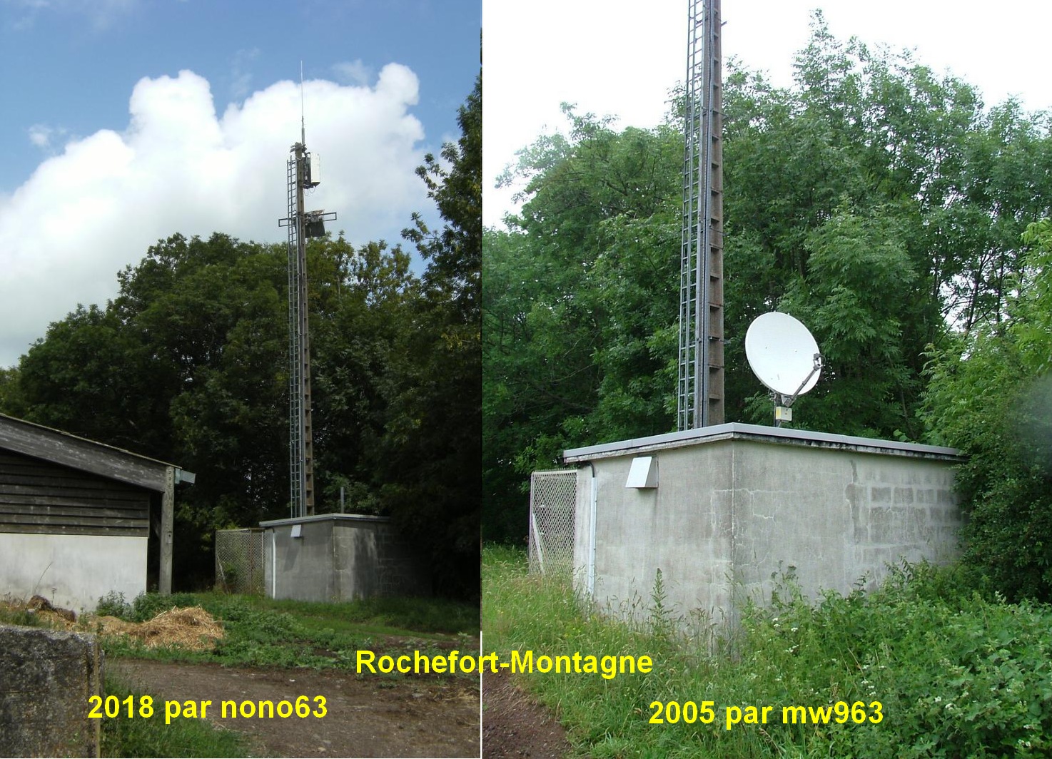

kiki37 a écrit:Mais je persiste à penser qu'il n'y a peut-être jamais eu de parabole...
Si il y en avait une pourquoi continuer de reprendre le signal des 3 historiques avec les dièdres ?
On pouvait pas reprendre la 5 et la 6 sur l'émetteur pilote ?

A mon humble avis , il DEVAIT bien y avoir une parabole pour capter la 5 et M6 car sur le puy-de-Dôme , ces 2 chaînes émettaient sur les canaux 30 et 33 à faible puissance sur le côté S-O et le ré-émetteur de Rochefort utilisait déjà les canaux 30 et 33 pour ré-émettre la 2 et la 3 donc grosse incompatibilité de canaux .
Qui a démonté cette parabole ? , nous n'en saurons jamais rien... :roll:
Par contre sur mon autre sujet des ré-émetteur de La Bourboule 1 , puy de Préchonnet , il n'y a aucune parabole sur le site TDF , tout est repris du puy-de-Dôme , même au temps de l'analogique , la 5 et M6 n'étaient pas diffusées depuis ce site .

La plupart du temps pour la 5 et la 6 c'était reçu par la parabole, sauf si il était possible de repiquer un signal UHF impeccable.
Pour Canal+ au maximum c'était le repiquage VHF du puissant émetteur régional ou bien alors d'un autre réémetteur et quand ce n'était pas possible alors c'était alimenté par satellite.
Même si Rochefort avait utilisé autre chose que les canaux UHF 30 et 33 ils auraient utilisé la parabole quand même pour la 5 et la 6 car sur le Puy de Dôme la 5 et la 6 émettaient avec moins de puissance et un faisceau d'émission tourné vers l'Est vers Clermont pour discriminer au maximum la direction à l'Ouest pour ne pas brouiller des réémetteurs utilisant les canaux UHF 30 et 33.

Pour Rochefort-Montagne, je peux resoudre aucune doute qui reste, car j'y suis allé en 2005. Et tout le monde vont voir la parabole dans ces images:
https://www.dropbox.com/sh/72suxtokbahu ... kJVta?dl=0
Pour TF1/Fr2/Fr3 je *crois* que vers la fin de l'epoque analogique (apres 2008 approx) l'alimentation des emetteurs principaux (a part de la Tour Eiffel) etait basé sur AB3. Je crois avoir lu que les fasiceau hertziennes ont été supprimé pour les dernieres années de l'analogique. Mais peut etre je me trompe....

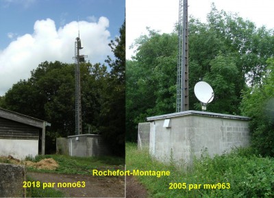

Messagepar kiki37 » 02 Aoû 2018 19:31
merci Martin :wink: et au temps pour moi , il y avait bien une parabole !
après, avant ? (cliquer sur la photo pour agrandir)

Messagepar mw963 » 02 Aoû 2018 21:09
Merci pour cette juxtasposition photographique kiki37!
