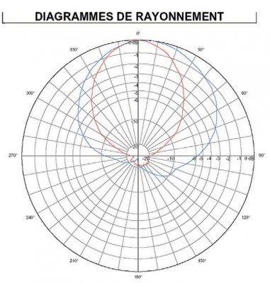

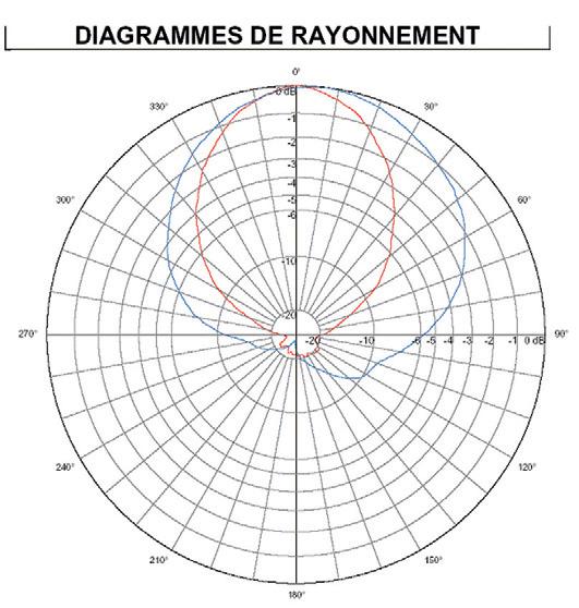

Messagepar tnrx » 20 Nov 2010 12:32
tnrx a écrit: Si vous voulez parler en connaissance de cause elle peut se commander sur le net et vous la trouverez bientôt en linéaire. A bientôt pour vos résultats de tests ...
Compte là-dessus, on va claquer 50€ pour tester un bout de bois.
Si tu fais partie de la maison qui la fabrique, prêtes-en une aux "critiques littéraires", on l'essaiera et on te la rendra après.
Pas besoin de payer 50 Euros, comme tu es sur Paris d'après ce que je vois, il te suffit d'aller à la société de l'inventeur et de vérifier par toi même. En ce qui me concerne j'en ai une chez moi qui marche très bien dans des conditions difficiles. J'ai joint de nouveau le diagramme mais avec un format compatible cette fois ci. :Couc:
Antengrin diag rayonnement 786MHz.JPG -->
Diagramme de rayonnement d'après article Télé Satellite Numérique d'Octobre 2010
