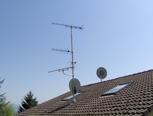

Dois-je me débarrasser de la VHFet quoi mettre comme antenne UHF pour TNT+ analogique, puisque des locataires resterons avec des postes anciens.

Ton pbs est surement causé par l'antenne qui a pas de gain vers le canal 56, remplace la par une large bande, p.ex une WISI EB66 21-69 que tu met en haut du mat, si tu peux en mettre un un peu plus haut ca serait bien, pour la VHF tu peux la laisser, pour ceux qui veulent C+ en analogique, et tu la met en dessous de l' UHF.
Ton coupleur-ampli a l'air aproprié et devrait convenire, si l'ampli est pas trop mauvais en bruit de phase... c'est du matos analogique.
Une antenne a bande étroite utilisée en dehors de sa bande peux avoir un gain qui chute a zero, meme négatif si elle est calculée pour un groupe de caneaux étroit.

Il semblerait bien comme l'a dit l'ami Micky que le soucis vient du fait que l'antenne ne doit pas être Large Bande (canal 21 à canal 69).
Pourtant en la voyant , j'ai l'impression qu'elle est Large Bande mais je peux sûrement me tromper.

On me recommande une Wisi EB66, mais d'après ses caratéristiques fabriquant, elle n'a pas une grande résistance au vent.Qu'en penses-tu?

tu as aussi la fracarro portenseigne lambda 14 qui est très très solide
tu ne reçoit pas le canal 56 qui est le plus haut et pour lequel il y a le plus de perte
= tous ça est très logique et classique
d'autant plus que l'émetteur ne fait que 7,5 W
PS) un ampli actualisé TNT convient parfaitement à l'analogique aussi

oursbrun a écrit:On me recommande une Wisi EB66, mais d'après ses caratéristiques fabriquant, elle n'a pas une grande résistance au vent.Qu'en penses-tu?
A+
T'inquiète pas pour ca... j'en ai deux (des EB66 :mrgreen: :mrgreen: :mrgreen: ) dont une est perchée a 6m en haut du mat, ca fait plus de 15 ans qu'elle est installée et elle s'est jamais envolée...
C'est des antennes mechaniquement tres caustades et pas trop lourde.

Est ce que la FRANCARO 9 16,5 Db ne suffirait pas en tenant compte de tous les critères( 5,6km, 7,5w, 12 apparts).
Que veux-tu dire pa "ampli actualisé TNT"?
