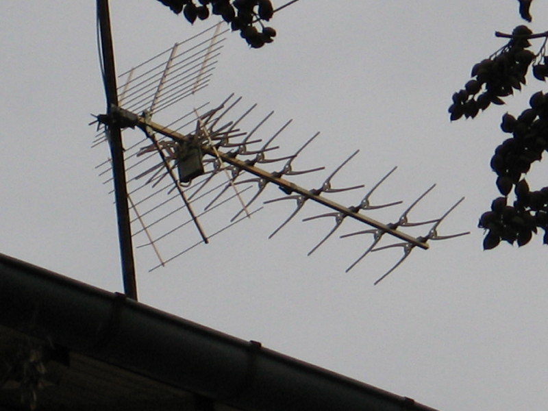

Après recherche des cannaux TNT, il faut se rendre à l''évidence, il manque le multiplex RI. Responsable, probablement l'antenne (voir photo jointe) a moins qu'il y ait un filtre empêchant la capture des cannaux manquants.

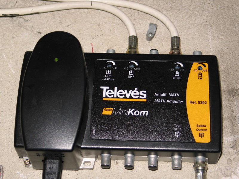

une antenne n'est pas filtrée par elle même , c'est au niveau des amplis
mais elle peut cependant être bande étroite ou bande large 21-69
rapelles nous sur quel canal tu es censé trouver le R1
l'ampli en photo n'est pas filtré

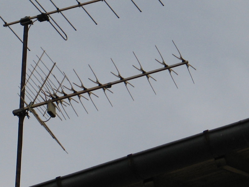

l'antenne en photo est médiocre et trop basse sur le mât
y a t il l'antenne VHF au dessus ??
si c'est le cas il faut faire le contraire , mettre toujours la UHF au plus haut
car les fréquences sont plus "à vue"
à combien de distance es tu de l'émetteur ?
as tu des obstacles proches face à l'antenne ?
Re: Antenne avec filtre?
Messagepar Dexter » 09 Fév 2009 20:39
Si c'était une antenne ancienne genre canaux 21-38, il te manquerait d'autres multiplex. Il y a aussi des antennes dites 21-69, qui galère au dessus de 50 et ton multiplex semble être en canal 56.
Faut que tu vois à la station de tête, s'il y a un filtre mais en général ça fait amplificateur en même temps et sur ta photo c'est uniquement un ampli... Montre nous s'il y a d'autres appareils.

Cette antenne est une FUBA, difficile de dire à l'oeil si elle est large bande, une chose est sûre c'est qu' il y avait des "groupe de canaux" dans cette gamme.

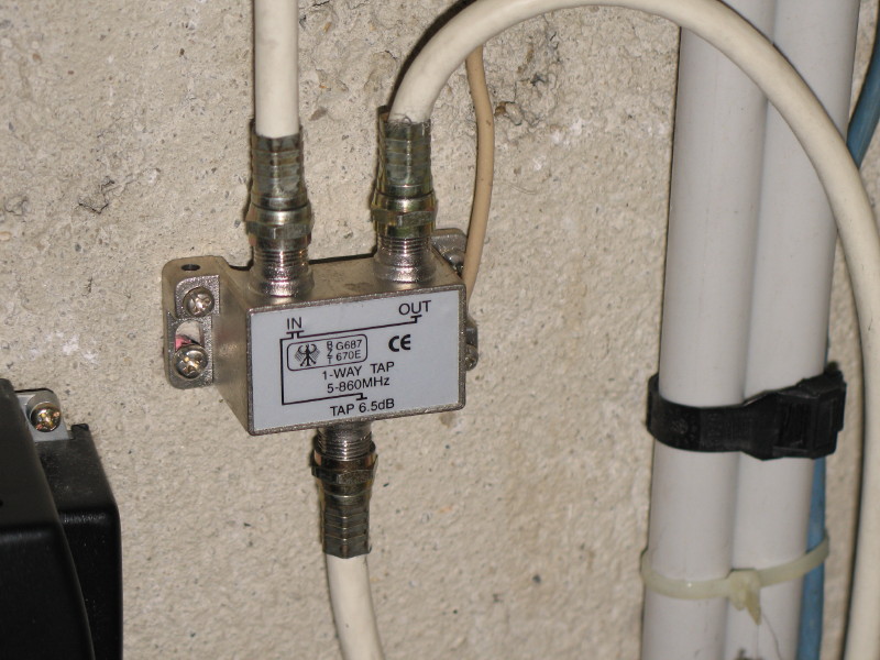

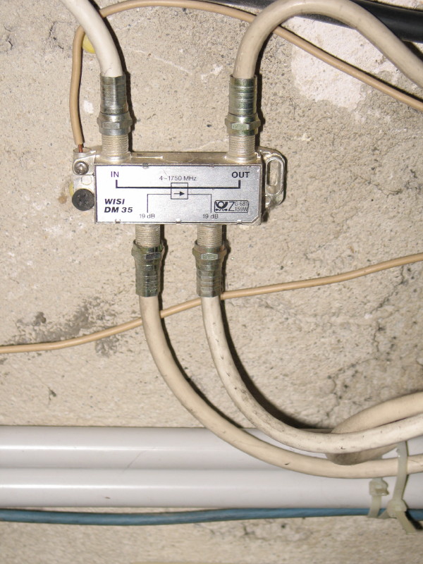

Il a une sony donc il a carrément le ber en entrée, comme tu l'as dit e-4 sur je ne sais pas quel multiplex, c'est bien, et les appareils que t'as pris en photo sont des dérivateurs qui dispatche le signal dans les apparts. A moins qu'il y ai un filtre caché derrière le mur :lol: , ça viendrai bien de l'antenne.
