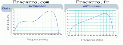

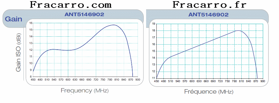

pdemo a écrit:Il pourrait corriger ou mettre à jour leur catalogue chez Fracarro France.
Si on compare les valeurs de gain des lambda et surtout les courbes, il y a quand même une belle différence (à la hausse) par rapport au catalogue italien, anglais, espagnol, ...
En effet, les caractéristiques sont les mêmes sauf le gain maxi en dBI : 15.6 pour l'internationale et 18 pour la française. Qu'est-ce qui les différencie mécaniquement ?
L'Oméga 8, de la même marque semble plus performante pour un prix et un encombrement moindre :wink:
