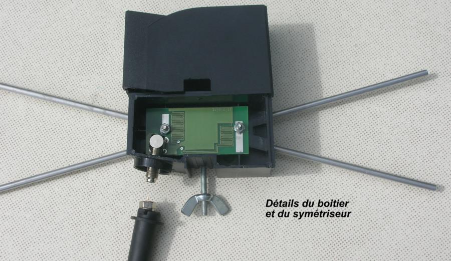

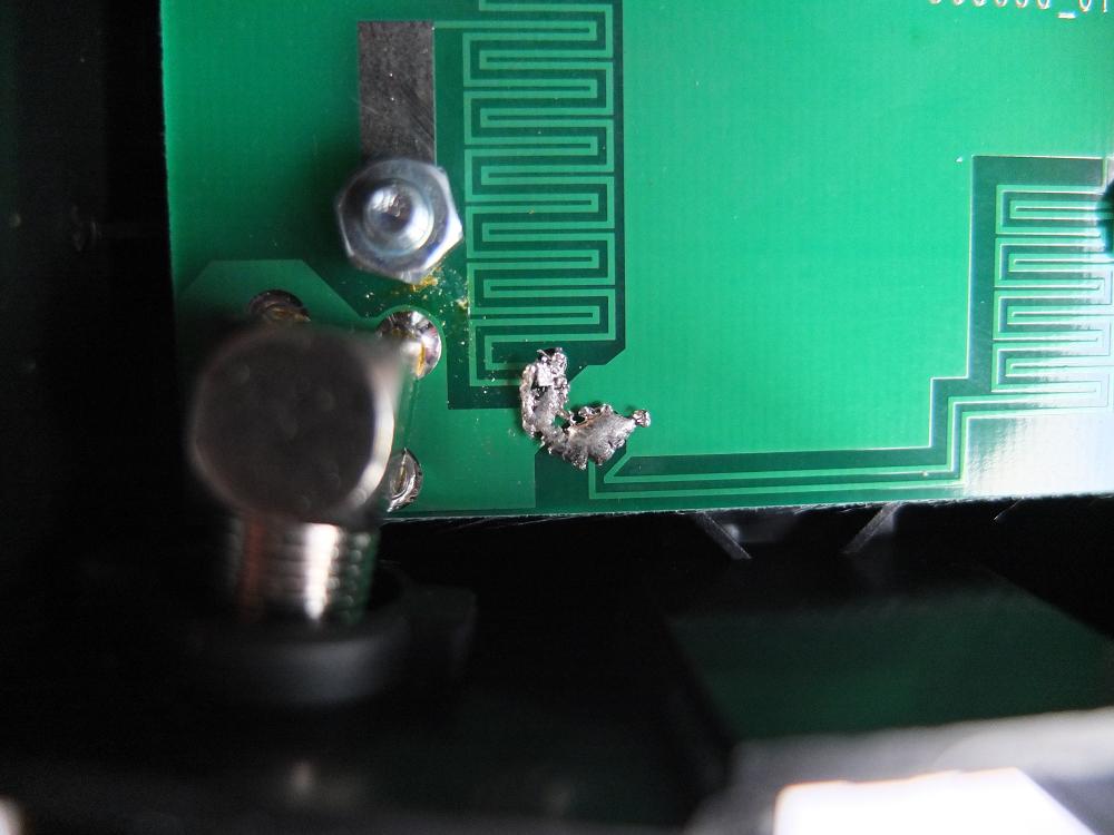

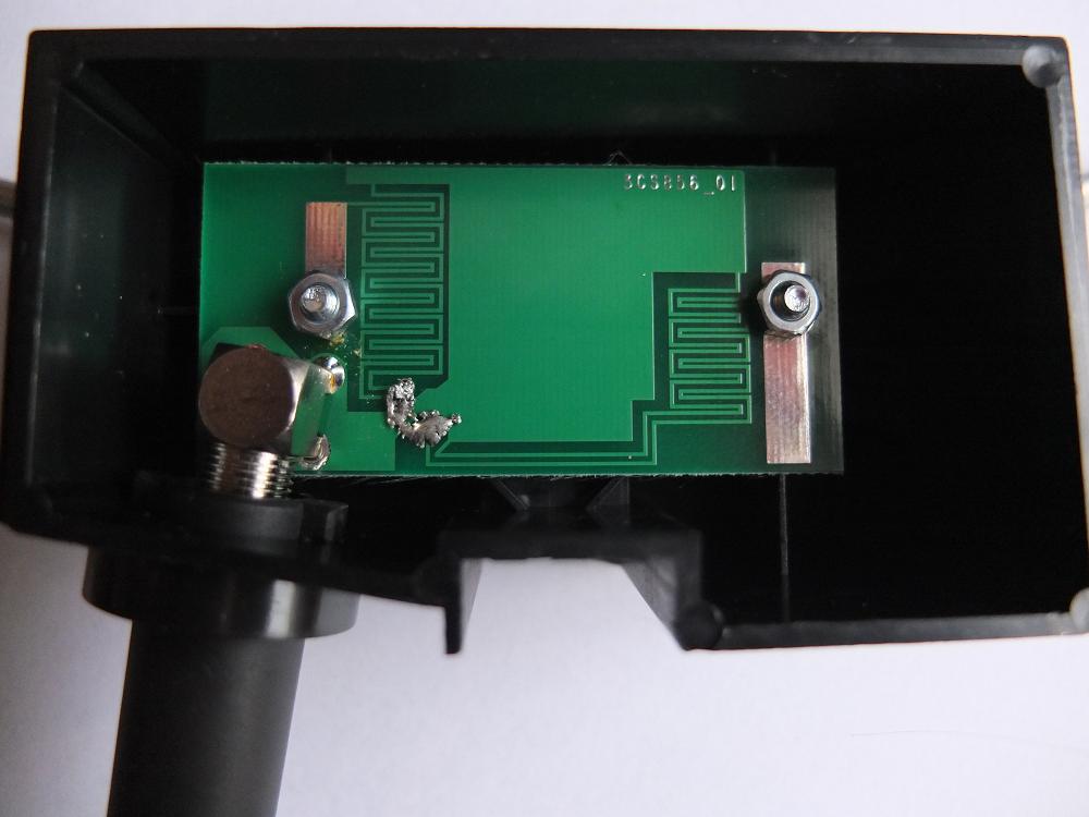

Suite a vos conseils, j'ai installe cette antenne. par contre j'ai eu une petite "blague" : il y avait une goute de soudure sur le circuit imprime du symetriseur :(
j'ai contacte le vendeur /\/\ qui m'a dis que je n'avais pas a ouvrir le capot et qu'il était étonné de la part de cette marque sérieuse... de toute manière étant bricoleur et ayant un fer a souder j'ai enlevé cela sans problèmes (la goutte de soudure ne tenait pas bien) et cela marche bien... J'en ai profiter pour refaire les soudure du connecteur qui étaient un peu limite aussi.
si on regarde de l'autre cote du circuit imprime on remarque que les deux vias sont relies et vont a l’âme du coax par contre entre les deux c'est un plan de masse. Attention le court circuit!!! j'ai donc bien fait de regarder. et j'ai été content d'avoir la photo du boitier symetriseur sur ce forum qui m'a permis de comparer !!
donc la moral c'est qu'il faut toujours regarder sous le capot!
cordialement
la carmpe

Re: [Topic unique] Antenne Fracarro Portenseigne Lambda
Messagepar johnny » 07 Sep 2012 11:49
:shock: Bizarre, vu l'emplacement de cette (grosse) goutte de soudure, on dirait bien qu'il s'agit d'un bricolage!
Comme si c'était une antenne bricolée et retournée par un client.
johnny
Messages: 4818
Localisation: près d'Epinal
Messagepar pdemo » 07 Sep 2012 19:38
Fracarro est fin prêt pour livrer les brico machin, manque plus que le plastique mou :mrgreen:
