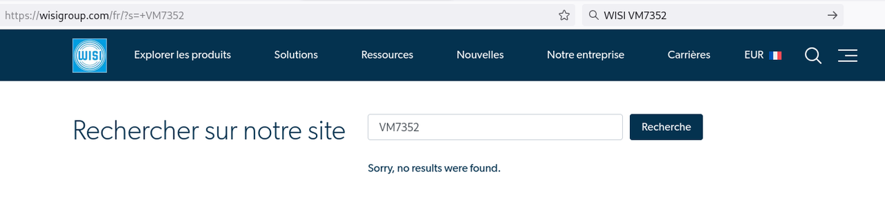

cherchant quelques infos complémentaires sur l'offre 2galli, j'arrive ici
https://www.wisi-france.fr/index.php?page=preamplis-700
quand on va sur le site allemand pour y chercher cette ref VM7352 :
https://wisigroup.com/fr/?s=+VM7352
on obtient " Sorry, no results were found." (désolé, pas de résultat)
la différence de qualité et d'information des deux sites web et la référence inconnue ne me rassurent pas. S'agit-il bien du même Wisi ?

Bien évidemment qu'il s'agit du vrai WISI,2galli est un site sérieux.

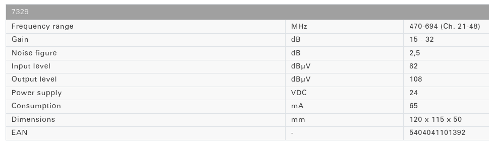

chez amazon, les offres vues concernent le 7328, qui n'est plus au catalogue johansson
https://johansson.be/en/catalogue/preamplifier
il y a un 7329 :
si on le compare avec le 7332 montré quelques posts plus haut, il me semblait plus pertinent de choisir ce dernier.

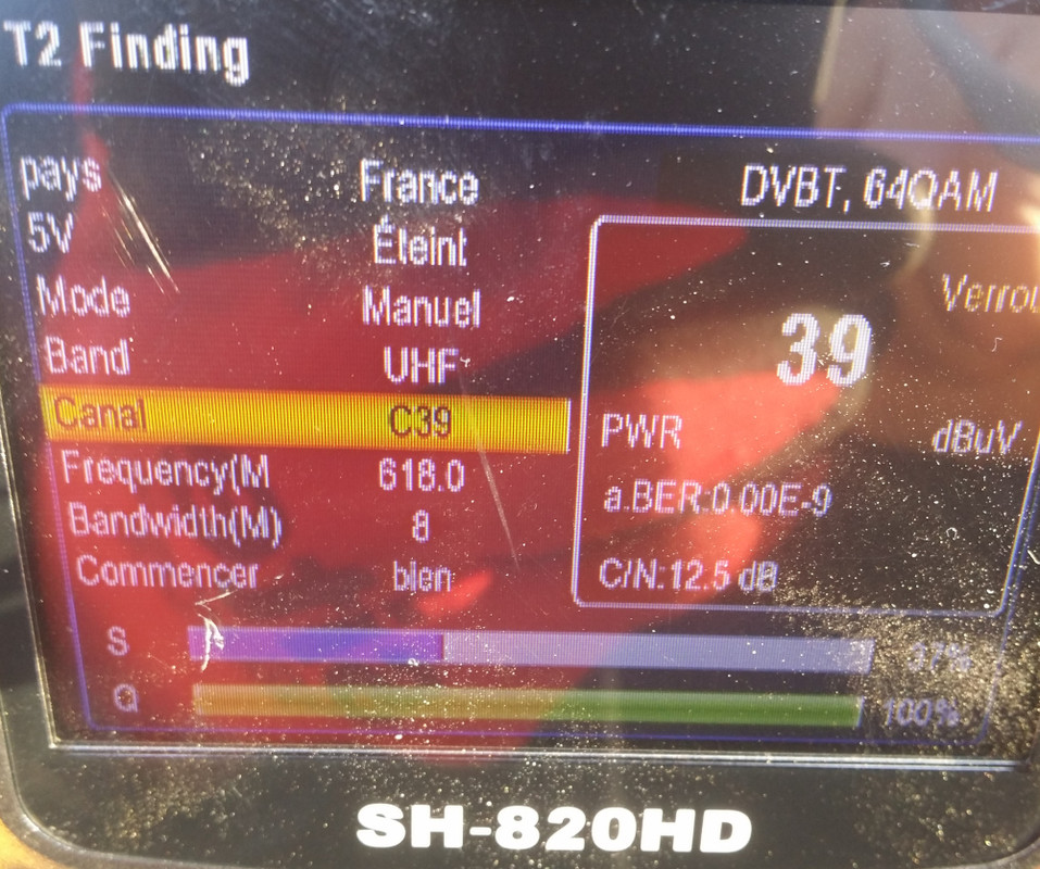

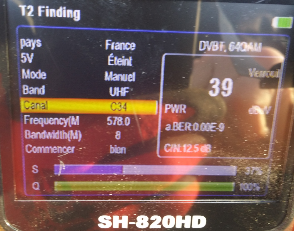

en mesurant la réception au bout du câble, sortie d'antenne sans pré-ampli, jusqu'à l'entrée dans le garage, soit environ 8 m, j'obtiens les résultats suivants figurant sur les photos jointes.
Compte tenu de mon installation (. longueur de câble estimée du dipôle à la tv la plus éloignée : 32 m. 4 sorties tv sur les répartiteurs), quel gain convient-il de viser pour le nouveau pré-amp 'filtrant' : 20 dB ? 35 dB ?
merci d'avance pour vos suggestions !

Impossible à dire car ces indications en % varient d'un appareil à l'autre et ne permettent pas de connaître le niveau du signal.
Pour les canaux où la qualité est 100% avec un BER à 0, la réception devrait être correcte à l'endroit où a été faite la mesure par contre pour celui où la qualité est à 20% un ampli ne pourra rien car la réception est déjà pourrie à cet endroit.
Pour les autres canaux, il faut compenser la perte de 30 m de câble environ (environ 6 dB pour du 17VATC) + celle du répartiteur à 4 directions (environ 10 dB).
Il faut donc amplifier d'au moins 16 dB, un ampli avec un gain (réglable) de 20 dB devrait donc convenir.
Un ampli avec 2 sorties permettrait de réduire les pertes de répartition en le faisant suivre de 2 répartiteurs à 2 directions plutôt que d'un seul à 4 directions.
