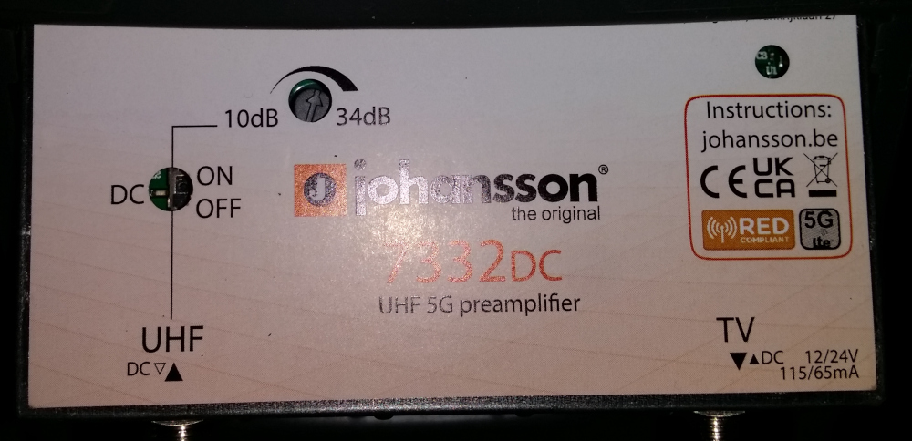

j'ai pris le kit johansson 7332dc
le gain peut être réglé de 10 à 34 dB.
le câble d'antenne est relié à l'alimentation en passant par un atténuateur dr20 : 0 à 20 dB.

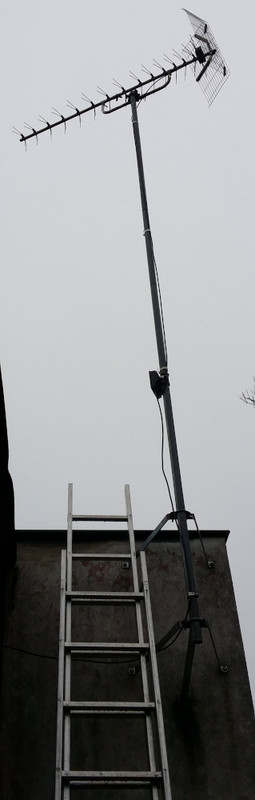

le préampli étant placé à 8 m de hauteur, je ne peux y accéder facilement pour tester plusieurs réglages : faut à chaque fois redescendre le mât.

roch a écrit:le préampli étant placé à 8 m de hauteur, je ne peux y accéder facilement pour tester plusieurs réglages : faut à chaque fois redescendre le mât.
Ne pouvais tu pas le placer à hauteur d'homme pour éviter de descendre le mât à chaque fois ?

roch a écrit: la localisation contraint malheureusement à une installation en hauteur.
Pour l'antenne, oui, mais le préampli tu peux le mettre en pied de mât, ce qui éviterait de déposer le mât à chaque réglage .

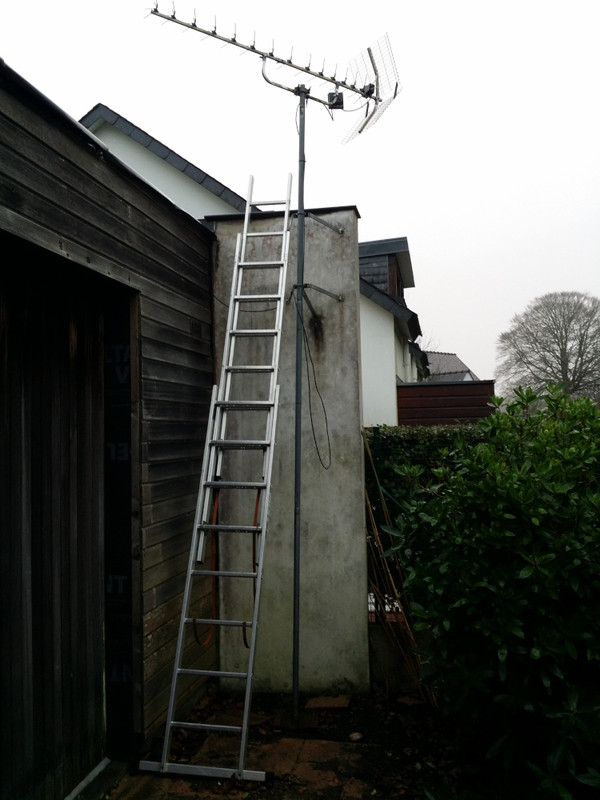

Peux tu nous poster une photo de l'installation ?

kiki37 a écrit:Ne pouvais tu pas le placer à hauteur d'homme pour éviter de descendre le mât à chaque fois ?
Sans doute la conséquence d'une observation aveugle du conseil de le placer à moins de 2 m de l'antenne ! :(

la direction de l'émetteur est vers la maison voisine et oblige à passer au-dessus du pignon du voisin, d'où la hauteur.
bien vu : 'préamp placé au plus près de l'antenne' : je n'avais pas compris la possibilité de le placer plus loin, au prix, sans doute, d'une dégradation du gain ?
en le plaçant à bout de bras, lui-même en haut d'échelle, je serais à environ 4 m.

Messagepar kiki37 » 24 Déc 2024 10:18
Merci pour les photos
Oui, remplacer le câble de l'antenne au préampli (pas de raccord) et mettre le préampli à la hauteur de l'échelle (pas à bout de bras, il faut un certain "confort" pour travailler ) ;)

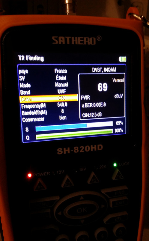

Messagepar roch » 27 Déc 2024 09:27
voilà la 'nouvelle' installation :

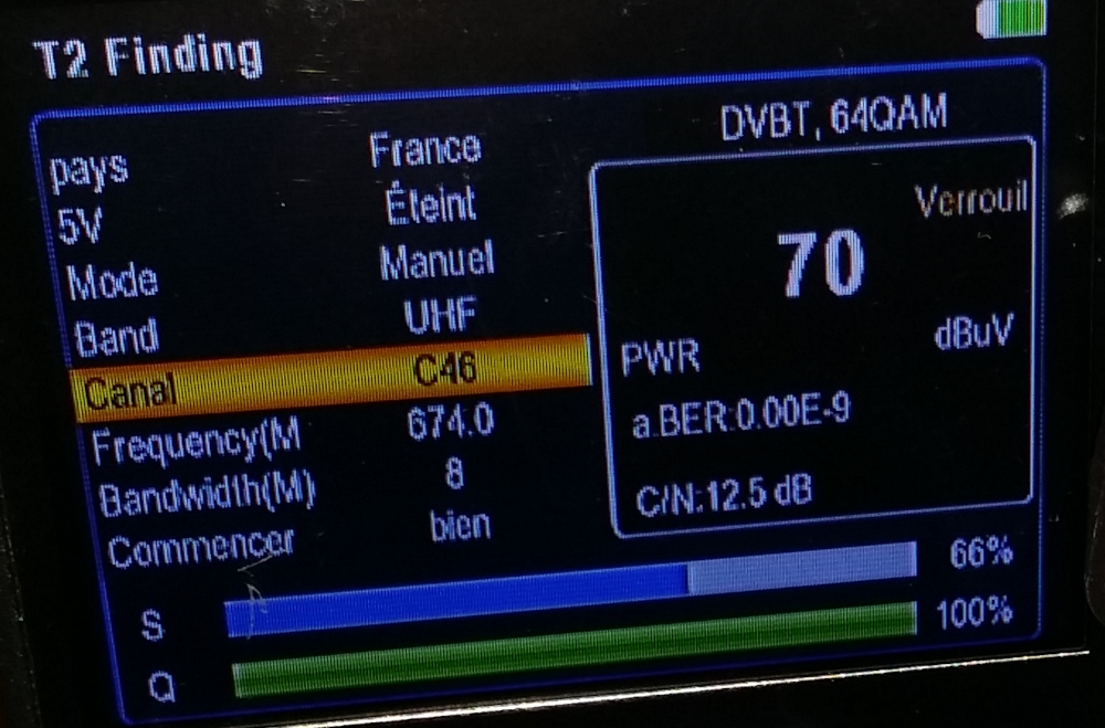

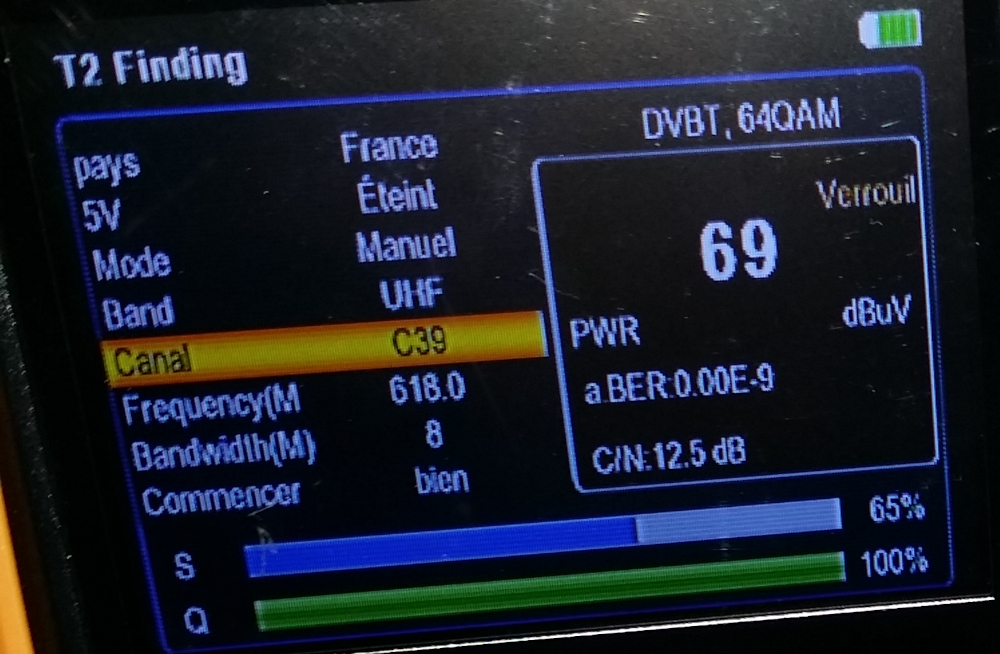

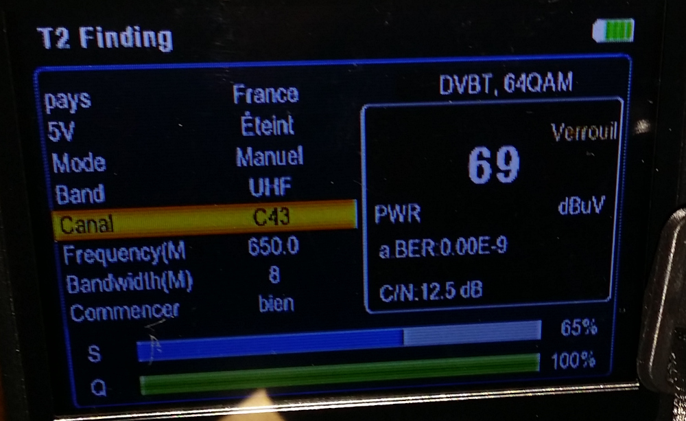

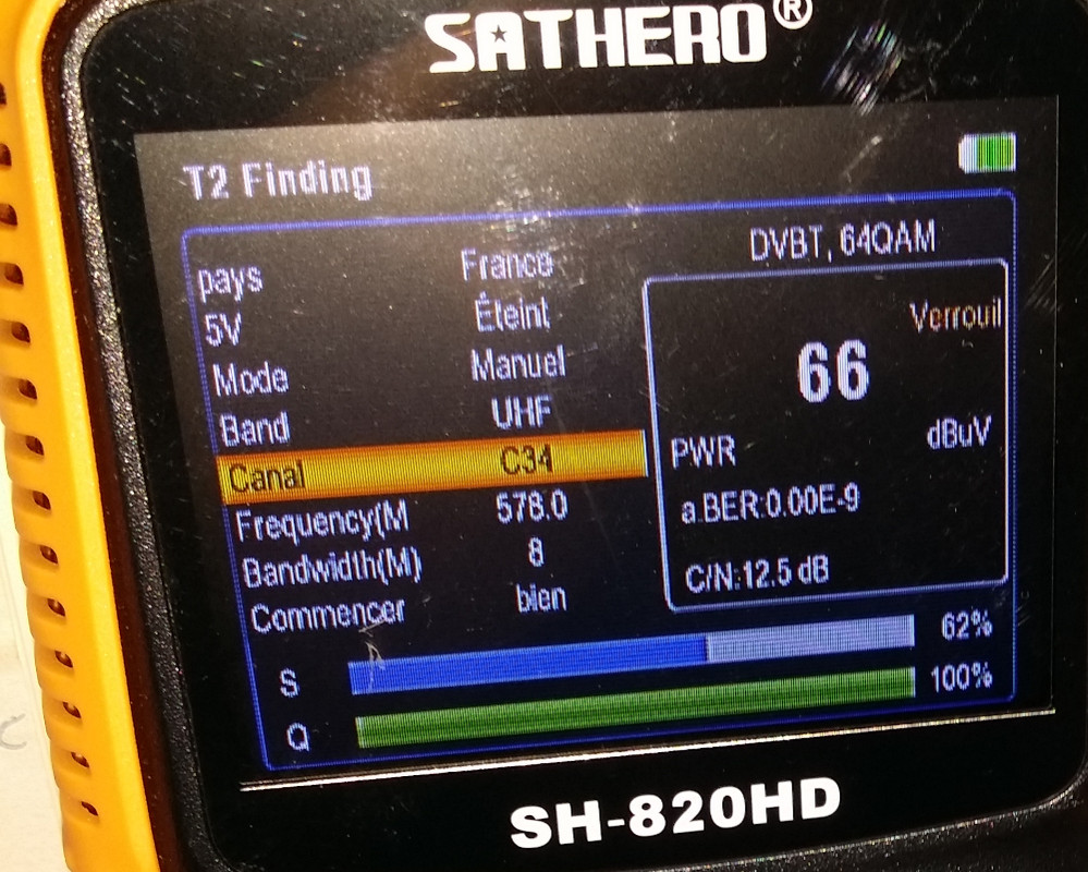

avec des mesures à la sortie tv1 de l'alimentation, préamp avec le gain max, atténuateur à zéro :
avec une qualité d'image sur la tv, qui, ( je touche du bois) pour l'instant, est bonne :)
encore merci pour ces précieux conseils, qui finissent l'année en beauté !
