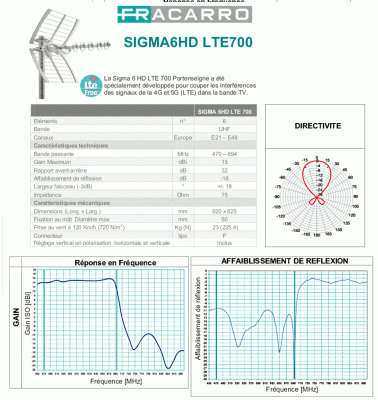

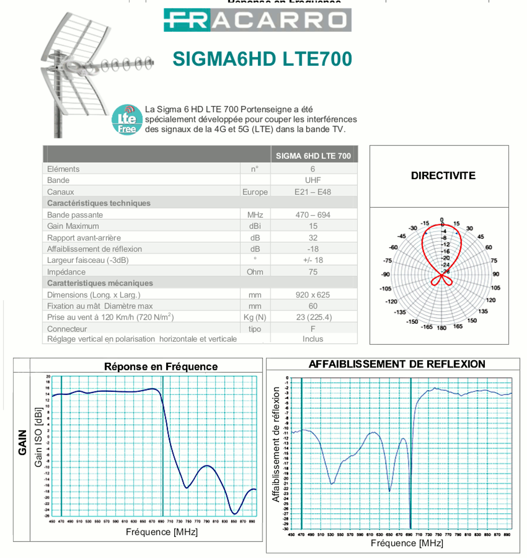

en feuilletant une revue, je suis tombé sur une pub pour cette antenne.
Quelqu'un connait ?
La fiche technique (http://sigma.fracarro.fr/download/SIGMA ... et_fra.pdf" onclick="window.open(this.href);return false;) et la réputation de la maque font envie.
qu'en pensez vous ?

On a reçu un modèle pour tester, pas plus facile à monter, tu glisses les 2 panneaux et tu visses les 2 papillons déjà fixé sur l'antenne, puis tu clipses le dipôle et voila !
Elle est costaud, les éléments sont cerclés en fibre de verre, le panneau arrière est immense, c'est spécial.
Niveau performance, c'est annoncé comme étant l'équivalent d'une 42200 ou Lamba 14 éléments, mais sur le peu de test qu'on a fait ça donnait l'équivalent d'une 41600.
Faudra voir si une version avec plus d'éléments sort ce qu'elle vaut mais celle ci vaut clairement pas le coup.

Une version plus longue serait intéressante, mais celle-ci semble plus privilégier le design que l'efficacité :?

+1 ça manque clairement d'éléments ...

C'est prévu le modèle avec plus d'éléments... mais vu le prix de celle-ci déjà, ça fait peur pour la version longue.

Moralité: restez fidèles aux valeurs sûres! la lambda y'a que ça de vrai :!:

bah il y en a entre les 2 aussi, faut évoluer quand même les 41600 et 42200 sont de très bonnes antennes.

Entièrement d'accord, c'est bien pour ça qu'on mettait des lambda avant et qu'on met des 41600 et 42200 maintenant, puis peut être bien des Sigma bientôt. Avec l'arrivée de la TMP etc etc, les panneaux arrières et la directivité peuvent être un argument non négligeable.
